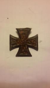

Всем привет.  Порошу помощи у знающих людей в деле чистки наград. Попался немецкий железный крест покрытый ржой. Подскажите, пожалуйста, как от неё избавиться или улучшить вид креста? Спасибо.
Фото прилагается.

@Валерий_39 Наждачкой его. Сначала крупной, потом помельче для блеска.

Стеклостуй, при мин давлении. Дальше будет видно, что от него осталось. Но он ни чего не стоит. Только себе, в коллекцию находок. Есть смысл походить вокруг места находки.

Ничего не делать!!! В банку, чтоб не было контакта с внешней средой.

Насколько понимаю это гансы и вроде как денег стоит,поэтому как Бугор сказал в баночку с дисцилилятором. Если опыта нет то убьёшь находку. Первое что требуется это убрать контакт с внешней средой(некоторые таскают с собой вазелиновое масло и как с земли достали сразу натирают что б не разрушалось) следующие действия по приезду домой в баночку что б  обесолить. Ну а впоследствии или химия или мех.чистка но ещё раз если нет опыта находке кабздец будет. Если всё же решишь занятся советую почитать реставрация железа. Там не всё так просто,сложности впринцепи только в закупке оборудование и материала ну и опыт опыт

Нашёл на узкой полоске пляже, скорее всего вынесло волной. Рядом ничего не нашёл (или плохо искал)

@vetal79 сколько надо держать времени находку в баночке с водой?
https://mdrussia.ru/topic/143832-chistka-zheleznogo-kresta/#findComment-1616412
@Валерий_39 до расчистки. Вода блокирует доступ кислорода,который в свою очередь является катализатором. Простыми словами не даёт ржаветь дальше. А так мес 2,полом через вакум ,закрепление расчиска закрепление опять де с помощью камеры дегазации и консервация.

уже как месяц в дис.воде крест лежит, что-то не видать прогресса схода ржавчины. Ещё месяц подождать?

она и не сойдет!

Я бы преобразователь ржавчины разбавил 1/2 и щёточкой аккуратно потом потёр...
Потом промыть и в дистиллят на день..
Потом может снова. Только может быть и ещё слабее раствор сделать...

@Валерий_39 щётки в автомаге наподобие зубных только металическая щетина ей счищать в одну сторону,сильно не усердствовать. Большие окислы я срезал ножом.

Тут шаберами можно аккуратно пройтись,расчистить ими без фанатизма только.

Нечего трястить над этим дерьмом, бросить в кока-колу и периодически доставать. Хуже ему уже не станет, а станет ну и Х с ним.

А щётку можно купить в обувном. Для чистки замши и нубука. Там боле мягкие латунные щетинки..

боюсь что ржа на кресте глубокая. Видна свастика более-менее, а вот цифры 1939 уже не разглядеть. Не знаю поможет ли тут щётка.

всем спасибо за ответы. Попробую почистить в ручную (немного) крест увы подуставший, надо найти в более бодром сохране. Результат чистки выложу сюда.

@Валерий_39 если уставший попробуй буравчик он же натрий едкий,грамм 50-70 на литр и раз в 2 часа смотри результат. Достал промыл щёткой или шабером аккуратно наросты убирай. Потом промывка просушка и в танин несколько раз
Натрий едкий работа только в перчатках,разьедает сильно кожу. Он разрыхляет размегчает ржу.

Используйте щавелевую кислоту. Пару столовых ложек (с горкой)  на половину литра вода (дистиллированной и градусов 70 по Цельсию).

@Валерий_39 да,концентрацию подбирать надо индивидуально.
Как выше сказанно можно щавельную кислоту использовать меньше риска что кожу разьест. Щавельная кислота в моющих чистищих присутствует %15-20 что впринцепи хватает. Пуги гирьки чистил моющим с содержанием щавельки. Минут 15-20 и щёткой. Если железное изделие то щётка с стальным ворсом если цветное то с латунным.
Заводская химия есть для чистки но не пользовался. Каустик он более доступный в моём случае,хоть и кожу разьедает если не соблюдать тезнику безопастности. Не смертельно но неприятно

@VasD у меня два вопроса:
1) чистящее средство с 5% щавельной кислотой сгодится?
2) Вместо дис.воды можно использовать фильтрованную воду?

Желательно в чистом виде, на озоне продают, да много где. Дист. вода на любой заправке или гипер, супер маркете, в автозапчастях.
Нет проблемы.
Я покупаю 5 литровую бутыль, если не каски чистить то на долго хватит.
Хотя воду можно и из под крана. Но так как чистите фалерный знак, то желательно не торопясь и с раздумьями.
