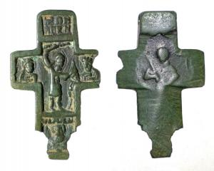

Попался под ноги на юге МО Никита Бесогон + спиленный Архангел Михаил тверского типа. Размер ~37х23 мм.
1. Что написано сверху? Вторая строка вроде бы НИКИ, а первая МЛИ?
2. Снизу тоже надпись или мне мерещится и это просто витая линия?
3. Как определяется возраст креста по времени отливки или модификации? Если отлит он скорее всего в 15 веке (до 1485 г), а спилен и потерян позже, возможно в 16 в. Или кресты этого типа с Арх. Михаилом на обороте отливали и после присоединения Твери к Москве?

52 минуты назад, Kysh сказал:
Сложно ответить на Ваш вопрос, крестик относят к Тверскому типу и некоторые считают, что изображение Архангела Михаила на нательных крестах разуверовавшись стачивали специально, в связи с окончательным присоединением к Москве Тверского княжества в 1492г, в котором Архангел Михаил являлся именно символом независимости, поэтому вероятно изображение сточено после 1492г, но сам крест скорее отлит и раньше.

1 час назад, Стан7 сказал:
некоторые считают, что изображение ... стачивали специально
Спасибо. Разглядывая свою находку под лупой я тоже склонен так считать - видны признаки работы напильником или абразивом, заполированные позже телом/руками/одеждой. Хотя, конечно, в те времена не метнешься и не спросишь.
