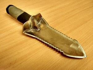

Думал взять совок Фискарь, но сегодня вот нечего было делать на работе - запилил клон Викинга по технологии тяп-ляп. На глаз нарисовал, вырезал на плазме из 3мм нержи, согнул, тигом сварил. Ручка правда не торт - натянул грипсу велосипедную, слишком толсто. Надо переделывать. Посмотрим, как копаться будет, в любом случае приятно, ибо даром! :D
Какая длина лезвия?
https://mdrussia.ru/topic/14676-lopatka-ili-sovok/page/5/#findComment-803439
180мм.
Была бы подходящая сталь и возможность хотя бы цементировать - мог бы делать всем желающим.
