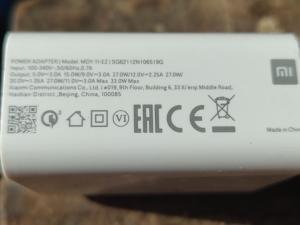

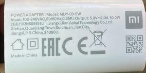

Я 600й а сейчас 900й заряжаю вот такой, вроде все нормально заряжается!
Изменено пользователем Vitalys744

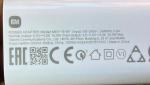

Еще есть такая, но пока не пробовал

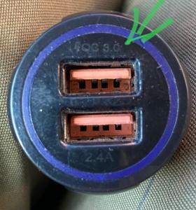

Кстати, в машине по дороге заряжаю вот через этот порт указал стрелкой, и когда подключаю к нему телефон, пишет быстрая зарядка, 3 А вроде

23.03.2025 в 15:49, Vitalys744 сказал:
Вот и вопрос.... Не вредно ли это аккумулятору прибора?
https://mdrussia.ru/topic/147017-metalloiskatel-minelab-equinox-700-900-otzyvy-forum-obsuzhdenie/page/12/#findComment-1927214
23.03.2025 в 17:34, Ратизабор сказал:
600й заряжал целый сезон этой зарядкой, никаких изменений во времени работы, или еще чего не заметил, в инструкции же написано, сертифицированная зарядка не МЕНЕЕ 2А, не написали же какой то предел

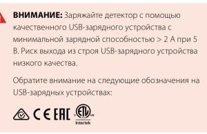

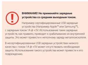

А вот из инструкции 600 выдержка
  • Спасибо 1
https://mdrussia.ru/topic/147017-metalloiskatel-minelab-equinox-700-900-otzyvy-forum-obsuzhdenie/page/12/#findComment-1927221
23.03.2025 в 17:45, Vitalys744 сказал:
В принципе понятно. Спасибо. Попробую один раз зарядить. Посмотрю результат.
