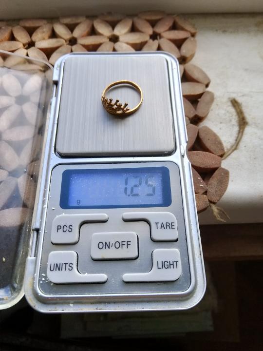

Сегодня попалось колечко, ВДИ показывало 12, обычно такие сигналы не копаю это фольга, но этот сам не знаю почему копнул. Думал детское игрушечное, дома уже рассмотрел клеймо 14 каратное золото. Вот как теперь с этим жить ?
