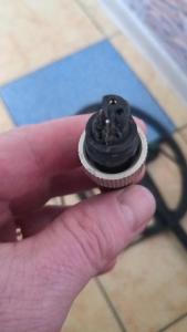

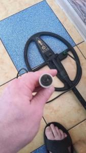

Приобрел аппарат АТ Про с Тайгеровской катухой
С переодичностью появляются проблемы, звенит даже в воздухе
Сдавал в ремонт но ничего не обнаружили
Предложили поменять катушку
Решил все таки проверить ее сам по сопротивлению
Померил на двух контактах 28 ом
На второй паре ноль
Может кто сталкивался и что посоветует
Менять просто катуху накладно
IMG_2023_02_09_14_33_00_7108263298690147663887.thumb.jpg.6c533c345b3ac42a05f73427aec5f4c2.jpgIMG_2023_02_09_14_33_35_3755139617121751053654.thumb.jpg.0746af58edf987931d697bafddbc5237.jpg

@Boroda75 Может быть реагирует на телефон если плохая связь. Душе ставить флайтмод. Это субъективное наблюдение.
https://mdrussia.ru/topic/149161-gljuki-pribora-garrett-at-pro/#findComment-1732019
Телефон однозначно в противоположный карман от прибора.
На какой чуйке звенит? Минус сколько делений?
У меня подзванивал в воздухе, разбирал корпус и протягивал гайку штекера катушки, он разбалтывается.
Проверить сам разъем куда подключается катушка. Ничего не должно болтаться, все должно сидеть  жестко.
