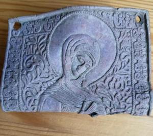

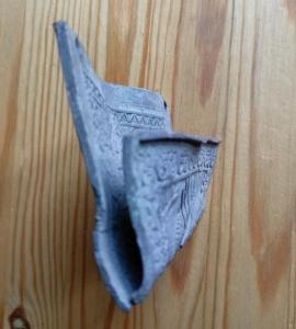

Всем добра, уважаемые камрады.
Выкопал такое чудо и не знаю, как к нему подступиться. Двухсторонняя медная икона. Ширина 12 см, толщина 3 мм. Безбожно загнута. Есть ли способы безболезненно разогнуть? Понимаю, что нужно греть, но чем, как, какими инструментами разгибать, чтобы не добить, понимания нет. Как и опыта в подобных вещах. Подскажите, пожалуйста, кто сталкивался, что можно сделать.
Я бы делал так. Потренироваться на кошках, всё это дело на грани фола, и тут важен опыт.
Нагреть до красна и в воду, медь отпускается, посмотреть будет ли гнуться.
Греть можно резаком, разгибать толстом медным стержнем или пластиной. Потом уже приводить в ровный порядок.
В оконцовке нагреть до красна, и железка сама в воздухе закалиться.

Кошек то особо нет. Так, монетки, пуговицы, конина. Из крупных центральная часть складня и накладка на гарду шпаги.

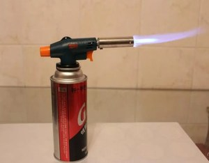

Безопасно греть маленьким газовым баллончиком с горелкой, а разгибать только деревянным предметом. Медь нагреть и опустить в холодную воду (станет мягкой), затем прокатать с обеих сторон в разных направлениях кухонной скалкой на доске, после чего нагреть и оставить остывать (закалка.)
Вот, спасибо. О дереве я и сам подумывал - самый безопасный материал для разгибания. Но толщина 3 мм меня пугает. Скалка, думаю ее не возьмет...

Да уж знаю,как работает резак - не успеешь глазом моргнуть, как медь расплавится.
Температура плавления меди 1083 градуса, а резаки дают- ацетиленовый 3150 гр., пропановый - 2800 гр.
Температура пламени газовой горелки на баллончике 700-1000 гр, на "крутых" до 1200 гр.

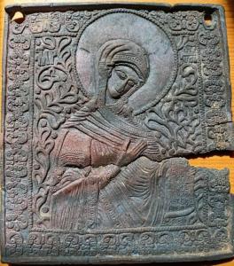

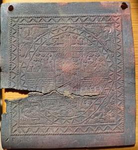

Всем привет. Выпрямили вчера. Горелкой, как из предыдущего поста, прогреть не получилось. Слишком толстый металл. Грели дурой с большого баллона. Прямил деревом на дереве. Сначала клином, потом бруском. Вот что получилось. Теперь думаю запаивать трещину, или нет. С утерянным куском, наверное не справлюсь.
я бы не стал,получится грубо и неестественно,оставьте пока так,кто занимается реставрацией сделает лучше. ИМХО

А где здесь медь? Это створка от складня Деисус,отлитая из бронзы или латуни. А эти сплавы при нагреве и охлаждении в воде закаляются,а для отпуска необходимо остужать на воздухе. Уж поверьте моему опыту(не один десяток выпрямлял),а не верите-гугл в помощь.

Именно так.Именно нагревать и остужать на воздухе.Тоже есть опыт.
Даже на первый взгляд безнадежные вещи можно выпрямить,но не всегда конечно.
