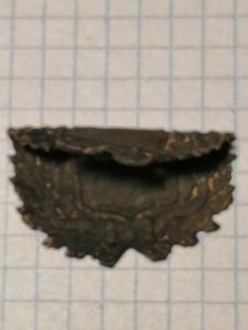

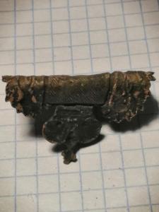

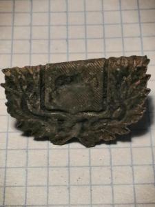

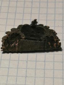

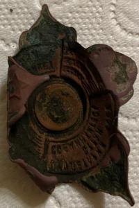

Сегодня попалась вот такая металлопластика. Жаль загнутая... Еще не знаю как распрямить... Изображение герба Томской губернии. Может кто-то знает, или находил подобное?

Подскажите пожалуйста, можно как то распрямить? Желательно без нагрева, боюсь испортить...

У меня вопрос, по поводу приведения данной вещи в надлежащий вид. Можно ее нагреть эл. феном и выпрямить?

Вряд ли.. греть только до красна и потом дать остыть, и выпрямляешь.. если чувствуешь что больше не выпрямляется, без усилий, повторить нагрев..

Не хотелось бы греть открытым пламенем... Фен выдает 600 по цельсию, есть сомнения про прогрев, поэтому и спрашиваю. Возможно кто-то пробовал.

В идеале распрямлять пока не остыла и вообще пока красная

Меня волнует вопрос с позолотой, при нагреве она умрет?)))

Юр, не прокатит.. пройденный этап. Только греть, а потом ждать, когда остынет. Выпрямлял и иконки, и знаки на головной убор и т. д, а на горячую, может лопнуть, треснуть..

  Для начала нужно разогнуть кокарду без ущерба. Это медь?

Да, в одном месте уже начала разваливаться... Возможно когда из земли доставал, много  корней было...
Купил 2 кВт фен строительный, думал им нагреть... Взял с температурой до 600 по цельсию...

Медные предметы я правлю нагревом с последующим быстрым охлаждением. Если кто не знает, то так реставрируют прожатые медные кольца и прокладки с топливных систем и гидравлики. Это делается за пару минут в полевых условиях. Идет нагрев горелкой до  бордового состояния и следом опускается в ведро с водой. Медь в этом случае обретает мягкость и практически потом не ломается на изгибах.
Патиной на предмете конечно придется пожертвовать, но ее искусственно наложить есть много способов. Весь процесс можно отработать на каком- нибудь медном ломе. Вернее даже нужно. Переход от нагретой до бордового цвета меди к ее текучему состоянию очень быстрый, поэтому нужно научиться ловить эту границу.

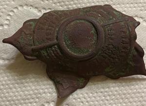

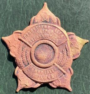

Григорий, я не эксперт, и делал это первый раз по совету форумчан, нагрел горелкой до бордового цвета, дал остыть  самостоятельно , далее легко разогнул руками. На фото было и стало
