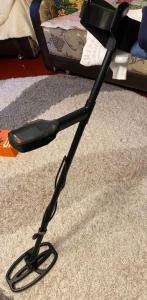

Я ж вроде писал..
Кабель любил на штангу плотно накручивать, в итоге внутренний обрыв, катушка перестала видеть медь в режиме Мульти. А так, как внешних повреждений не было, то поменяли без проблем, но объяснили, как не надо наматывать провод.
https://mdrussia.ru/topic/156455-h-terra-705-protiv-jekvinoks-600/page/58/#findComment-1787298

А мне без гарантии придется искать мастера для замены кабеля. Тоже любитель затягивать на штанге, да и ветками добил. Стал на ровном месте иногда фантомить, грунт не балансирует. Очень сильно на касание провода реагирует.

Благо я интуитивно на своих приборах с новья оставлял кусок кабеля от места крепления к штанге до катушки так, чтобы он не изгибался и не натягивался при повороте катушки параллельно штанге

Вот где сгиб, там и ломается. Мне сказали в сервисе, ставь кабель на гермовводе как можно более вертикально, чтобы не ломался. И не натягивай его

Блин, но тогда если повернуть катуху он по-любому натянется…

 У меня сломался внутри гермоввода по срезу катухи.  Но это годы эксплуатации.

Купи монтажные хомуты из липучки. И зафиксируешь кабель на начальном участке

Ты меня видимо не понял. смотри, я накручиваю кабель как тебе сказали максимально горизонтально, тоесть без петли и без лишнего натяжения, правильно?! Фиксирую его на штанге. И когда положишь прибор на землю и катушка повернется чуть, кабель по-любому натянется, вот и х. з. Что лучше, небольшой припуск типа свободного хода или риск дернуть кабель поворотом катушки. Я х. з. Как объяснить, думаю ты понял

А надо максимально вертикально. Чтобы изгиб был минимальным.
