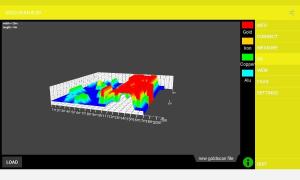

Всем здравствуйте 👋  я новичок, как пользоваться металлоискателем вроде понятно) подскажите как разобраться в графике металлоискателя с места поиска, буду благодарна за любую информацию :)

Круто то как. Прям всё золотом так и усеято. Сдаётся мне, эта балалайка похожа на развод на бабки.
@prorab а вы понимаете график? Я вижу по обозначением золото, но не понимаю расстояния(
Пчему сразу балалайка))  прибор из Германии привезён , там же и сделан

Конечно, всё может быть. Вот я как раз тестирую. А вот как график прочитать не знаю,  пока что новичок(
А это так и задумано, чтобы никто ничего понять не смог.
Надо брать тестовую полянку, и пройтись по ней обычным металлоискателем. Места сигналов обозначить хоть колышками, и записать где что примерно. Цветмет или чермет. И потом уже пройтись этим чудо девайсом, что он покажет. Можно пройтись по заведомо пустому месту. Наверняка он и там покажет целые залежи всего.

Что творится то, что творится.... А мы обсуждаем какие то Эквиноксы, Дэусы. А здесь вон оно что. Однако, "Прораб" верно выразился: надо на полянке самому протестировать.

Учитывая, что золото "звенит" как свинец, монеты из алюминиевой бронзы,  проволока и еще много чего, неслабую мусорку на графике вижу я.
