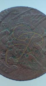

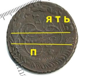

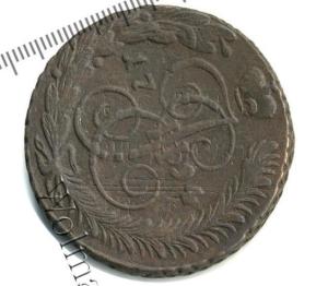

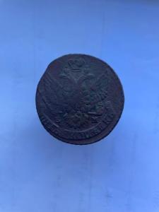

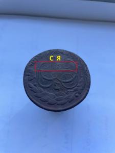

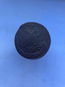

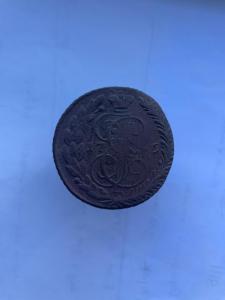

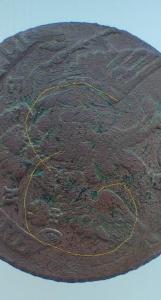

Всем доброго времени суток, коротая время в ожидании нового сезона в очередной раз открыл свой скромный альбом с монетками. Поставил перед собой задачу поискать "разновиды" среди (побольшей части) какаликов. На второй же монете я подвис, на монете отсутствует цифра декады, при этом рядом с местом для этой цифры, есть лишний рельеф. После некоторой исследовательской работы выдвинул предположение: передо мной Павловский перечекан 1797г.

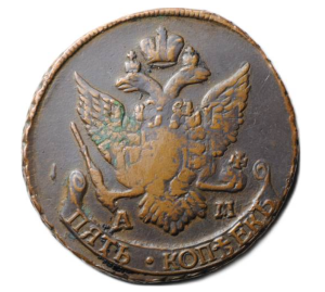

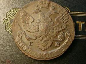

Фото схожего перечекана из сети (другой монетный двор😞

а СЯ это от чего следы ?   от какой монеты ?
https://mdrussia.ru/topic/159365-nadezhda-na-perechekan-5-kopeek-1796-goda-em/#findComment-1813505
@ЕвгенЕвген , предполагаю, что это «деСЯть копеек» Павла 1
Изменено пользователем Chacr0
https://mdrussia.ru/topic/159365-nadezhda-na-perechekan-5-kopeek-1796-goda-em/#findComment-1813511
10.03.2024 в 12:26, Chacr0 сказал:
чего?  :D эт какие такие?

Фото темное. Я вижу 1789 и все i(1).thumb.jpeg.d94eb39dc3fe9096b31003a2a3e3dff1.jpegIMG_5409.thumb.jpeg.2e0916139a1fe3377e289f9dd3fad74d.jpeg.d21bb59080acead41f8495c13cd57a75.jpeg

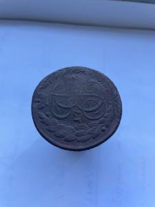

Дополнительное фото
https://mdrussia.ru/topic/159365-nadezhda-na-perechekan-5-kopeek-1796-goda-em/#findComment-1813526
@sigun Добрый день
по стороне с орлом я тоже не вижу ничего интересного, весь вопрос по стороне с вензелем

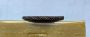

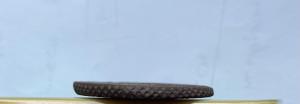

@ЕвгенЕвген , гурт
https://mdrussia.ru/topic/159365-nadezhda-na-perechekan-5-kopeek-1796-goda-em/#findComment-1813531
10.03.2024 в 12:53, Chacr0 сказал:
@ЕвгенЕвген , гурт
  остатков шнура я не вижу там...

к сожалению, фото гурта этой монеты у меня нет
в источнике указан, что вероятны оба варианта: сетки/шнур.
понимаю, что в зависимости от МД разновидность гурта тоже вирируется, но все же

СЯ это часть вензеля и I, если совместить вашу и целую монеты, это хорошо видно.
https://mdrussia.ru/topic/159365-nadezhda-na-perechekan-5-kopeek-1796-goda-em/#findComment-1813561
@Kysh это первое, что я подумал. по фотографиям, тут вероятно не определишь точно, но в жизни, все таки кажется, что | справа (там где я вижу СЯ), отсутствует совсем, а тот рельеф, что там есть не подходит по размерам и расположению.
я боюсь, что если попробую сфоткать так чтобы еще было видно букву Е, меня тут съедят, либо за качество фотографии, либо за додумывание)

По рассматривал " Таинственный пятачëк" 9 не увидел, по мне 1766г с остатками 10 копеек
https://mdrussia.ru/topic/159365-nadezhda-na-perechekan-5-kopeek-1796-goda-em/#findComment-1814369
11.03.2024 в 13:44, dyb сказал:
Привет 😎
с таким орлом .да?

@Chacr0 Возможно сделать фото как- то получше, где 6 в годе и с нормальным освещением. Нужно  увидать написание цифры . У Вас действительно есть шанс на П.П. И еще. Внутри вензеля, перед "СЯ", просматривается "Е", даже почетче ( верхняя часть от "Е")
https://mdrussia.ru/topic/159365-nadezhda-na-perechekan-5-kopeek-1796-goda-em/#findComment-1814418

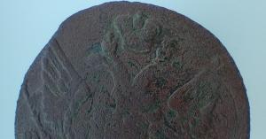

И еще добавьте хорошее фото в районе правой головы орла.
https://mdrussia.ru/topic/159365-nadezhda-na-perechekan-5-kopeek-1796-goda-em/#findComment-1814439
@J. Shrott Добрый день
да, я смог разглядеть Е и так же остатки "10" над словом "десять". Со стороны орла есть намек на вензель "Е".
Буду пробовать фотографировать, но, честно скажу, сомневаюсь, что получится такие тонкости запечатлеть.
https://mdrussia.ru/topic/159365-nadezhda-na-perechekan-5-kopeek-1796-goda-em/#findComment-1814486

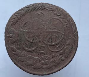

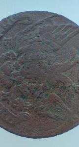

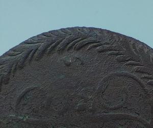

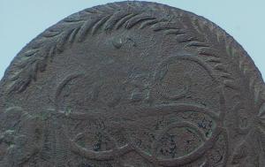

Оказывается, если сильно захотеть, можно и телефон с хорошей макросъемкой найти)
1) След от "10"
2) След от "ДЕСЯТЬ"
3) Головы орла, не знаю, что здесь заинтересовало Сергея, поэтому возможно нужный элемент не в фокусе
4) След от вензеля от 10ти копеек
Для меня странно, но я вижу как-будто следы от двух вензелей
а)IMG_20240311_165350.thumb.jpg.9cce2cde46661aad7e65baa3a7ccc55c.jpg б)IMG_20240311_165350.thumb.jpg.85fc202122078e6938af289fcc3af6dc.jpg

видно  по фото  теперь - да с вензельной 10ки...

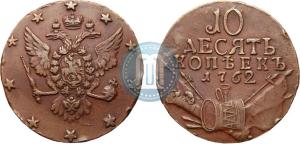

@J. Shrott Спасибо. Теперь фото информативные. Все увидел, что было нужно. В 96 году ЕМ выпускали пятаки либо на гладких заготовках, либо это был П.П. Других вариантов нет. Поэтому,  имея следы перечекана уже можно понимать, что это за монета. Цифры штемпелей П.П. тоже имеют свои особенности. Остатки шнурового гурта могут быть и не видны. Выше показана монета, которая послужила "заготовкой" для Вашего пятака. Если бы сразу были хорошие фото, то и дискуссии скорее всего не было.
