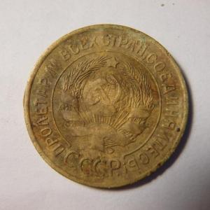

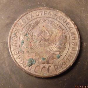

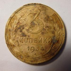

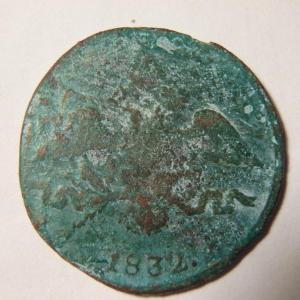

   Раза три прочитал,вроде понял,все как то до мозгов не доходило,поэтому,предлагаю,хотя бы в общем более или менее излагать весь или большую часть процесса. Я понимаю так - принес с поля начал чистить (я все кидаю в раствор соды и кипячу,для "выбивания"большей части грязи,так же возможной нейтрализации,если почва кислотная) PA073992.thumb.JPG.d8214c72693ac2282e07616e2dbe7359.JPGPA073993.thumb.JPG.e89caa50831e9ce0171b96c99e2f45ea.JPG,вот пример после "соды",потом "утенок" с пемолюксом,если обнаружится после этого краснота,то йод (по времени около 1 секунды),а вы предлагаете еще раз прокипятить в соде в течении получаса?

Да можно сразу в соду и кипятить (пол часа-час, в зависимости от того, на сколько тяжелый случай) Зелень и краснота уходят полностью. А потом уже- в утенок- и потом очень мягкой стеркой все полируете. Но темные пятна остаются иногда. Причем иногда их не возможно уже ни как убрать. Они при дальнейшей чистке вместе с монетой темнеют или светлеют. Это те, что из алюминевой бронзы  до 61 г.
Никель- там другая история.
В соде сколько варили? Наверное мало, там у вас еще даже зелень осталась.

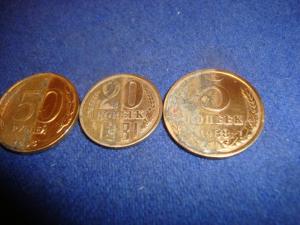

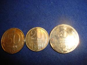

Вот мой результат.Прикалывался бор машинкой.:)
59d8bc17270fc_150.thumb.jpg.849ce35fffd875ac42e7b6d7ac156452.jpg59d8bc5c253ad_149.thumb.jpg.bece561621ba447229a194ecf9650a07.jpg

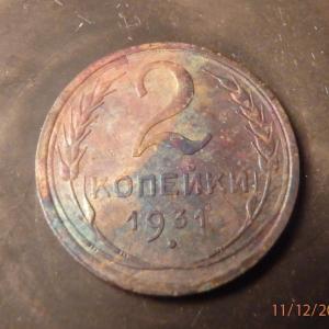

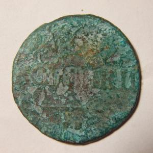

   Я не засекал,думаю минут 15,но бывало (я же говорю,все монеты проходят через соду,раза два забывалось))) и до часу,зелень сходит только легкая,вот эта монета побывала и в соде и в мыле...PA073997.thumb.JPG.d78f268041ad8345fef8f8b06858c582.JPGPA073998.thumb.JPG.7ff71c4d3ab213cc26d2cdec3eae9160.JPG,согласен,это медь и т.д,а вот и советик (к сожалению баночку с "убитыми" советами найти не смог,бардак...),но есть фотография,тоже сода,жесткие окислы она убрать не в состоянии...PC111984.thumb.JPG.fb67074ef7db4c2ab99703a526581862.JPGPC111986.thumb.JPG.ef62ca92626c2b0485f3e0517bafb95e.JPG

Для империи выше электролиз можно. В несколько "ударов" и с промежуточной чисткой. Дальше с нуля регинирация
   Согласен,все руки не доходят... Слышал,что даже патину,якобы можно сохранить,если осторожно,у меня не получалось,правда я и экспериментировал электролизом совсем немного,надо еще раз попробовать и не спешить.
https://mdrussia.ru/topic/16233-krasnye-vkrapleniya-na-monete-chem-ubrat/page/2/#findComment-846043
Думаю, что сохранить патину,  как, например при слабой химии, не получится.
https://mdrussia.ru/topic/16233-krasnye-vkrapleniya-na-monete-chem-ubrat/page/2/#findComment-846429
Только что, Николай3 сказал:
  Да в принципе не столь важно,главное попробовать,что бы что то путное получилось...
