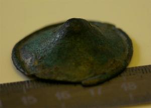

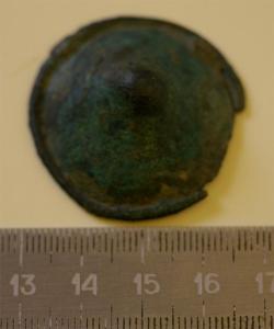

Доброго всем дня, прошу помочь понять назначение предмета. Для пуговицы по-моему великоват и неудобен в применении, как элемент доспеха сомнителен, ибо от нормального удара не защитит. Пока самое на мой взгляд вероятное - навершие шапки какой-нибудь кожаной?
Диаметр 35-38мм, высота конуса 12-13мм. Металл немагнитный: медь либо бронза/латунь.

Если не ошибаюсь то это сбрйная бляшка, киммериская ?

Киммерийская? 🤪
Выкопано где-то под Саранском.

Может и не киммерийская, но античная, не помню  кого были конусные. Парни подтянтся, точнее скажут.

Моё ИМХО - нашивное украшение эпохи бронзы. Кто там у вас жил в это время ищите самостоятельно, должны быть в археологических отчётах аналогичные.

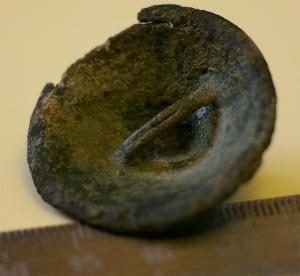

Аргументирую, почему предмет мне кажется изделием более позднего времени: перемычка не просунута в отверстия конуса и расклепана, и не прикована/приварена изнутри. Она аккуратно припаяна, насколько я могу рассмотреть. В эпоху бронзы разве умели паять?

Еще странно, что нет узора. Хотя места достаточно.
Волюнтаристски из этого делаю вывод, что вещь не парадно-украшательская, а довольно обычная, практическая.

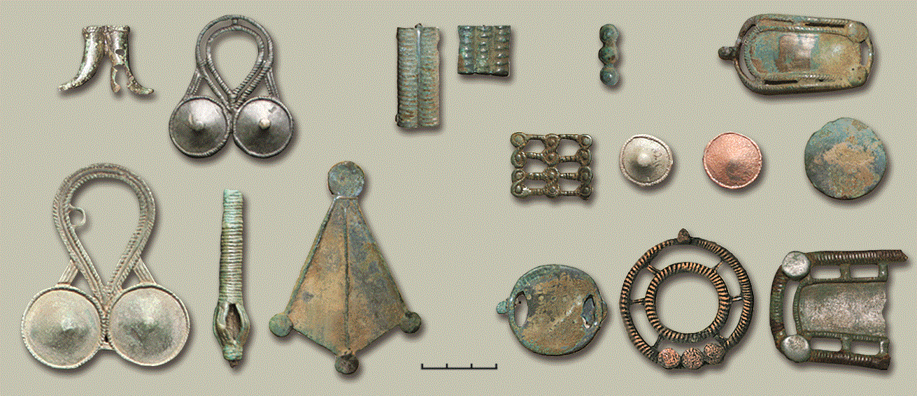

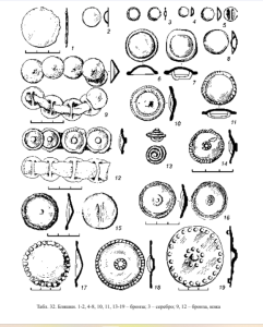

 Доброго.вероятно это умбоновидная бляшка-пьяноборской культуры.

Ого, и правда похоже. Благодарю покорнейше! 👍
