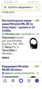

Уважаемые форумчане стою перед выбором в какой комплектации взять терку про элит. В простой или с допами(наушники и снайперку). 5 лет с хтерра705 проходил. Хочу попробовать прибор поновее. Хожу в основном по лесам а там нужны уши без проводов. Наушники на элит стоят как паровоз. На терке 705 сколхозил. Через переходник блочек и готовы безпроводные. Правда2 раза на копе прямо в блоке разваливался китайский переходник-пропадал звук итог разборка блока сломанные2 крепления из 4винтов (пластмасс слабый). Короче что брать 1 й за 46999 или с допами за 57000руб?

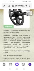

А что за снайперка там в комплекте?
Вся штука в том, что если чего, то катушки от Тёрки подходят только к Тёркам, а вот купленная отдельно снайперка от Эквиноксов подходит как к Эквиноксам, так и к Тёркам.
Т.е. надо смотреть, что кладут в комплект. Если там снайперка Coiltek, то от них вообще надо держаться подальше, вся серия катушек этой фирма оказалась очень шумной.

Вступлюсь за снайперку)
За счёт разделения она покажет цвет в самой жёсткой мусорке. Многократно доберал находки после штатки. И по воде тоже снайперка.

https://mdrussia.ru/topic/169438-vybor-metalloiskatelja/#findComment-1907402

Ну в общем лучше купить 6" снайперку от Эквинокса. У неё ликвидность если что намного выше.
