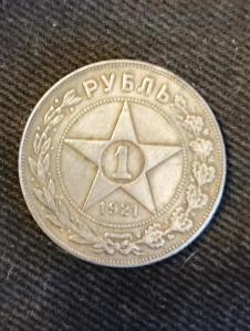

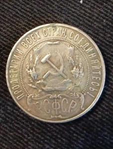

Тут нет гаданий. И спорить не о чем. Это не оригинальная монета. Вот подобная, с семнадцатилетней выдержкой.
Нашелся файл, не нужно фотографировать заново.

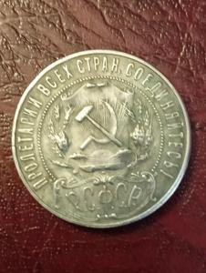

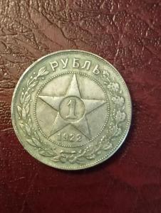

Вот еще один из той же коробки сувениров. Не знаю, почему, на фото, Рубль 21г отсвечивает красным. В руках однородный цвет.
Но гидровзвешивание действительно показало медный сектор. Примерно в те же годы видал рубли 24 года, которые отличали от подлинных шипом из коленки.
Сувенирный рубль 22 года. Особенности все те же самые.

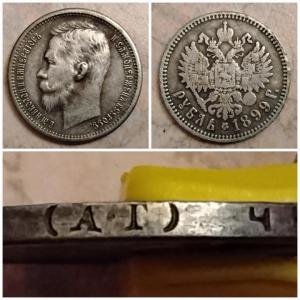

Вадим - ко всему сказанному - присоединяюсь - но посоветую пока не пилить - гидростатика все покажет сразу если даже латунь с серебрением - то ни как не будет плотность около 10,2. Это точно!- сам не раз проверял, вот на этом - тоже немагнит , вот плотность не записал - непоню сколько было. А архив свой профукал с плоншетом - многое не востановил - будет время перевешаю.
А насчет как он попал туда - так историй много
- мы сами раз так золотой пятак подкинули новичку - так потом долго доказывали ему - он даже обиделся
- возможно сознательная легализация копии нашедшим? - в этом я сомневаюсь
- мой рубль был найден на газоне в спальном районе Москвы!  - но это объяснить легко - из форточки или просто выкинули - растроеный предыдущий обладатель.
- ну и так далее...
Вот нашел в своей теме
Вес -17,11(13)- на китайских весах, плотность 8,38-8,44 ( ближе к латуни-8,5).
