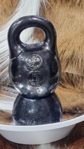

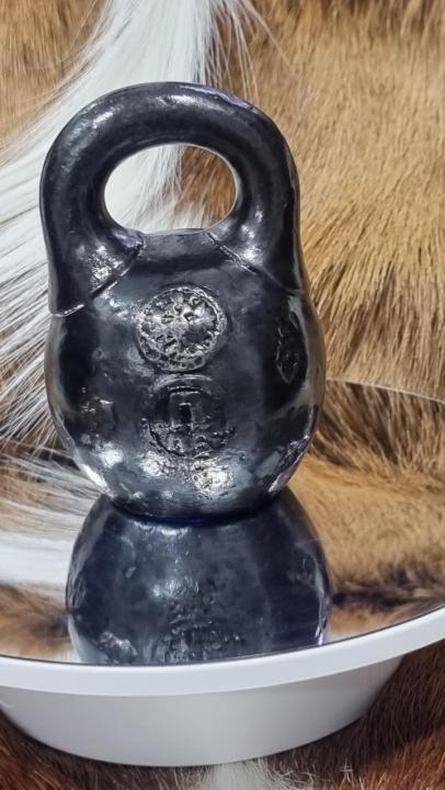

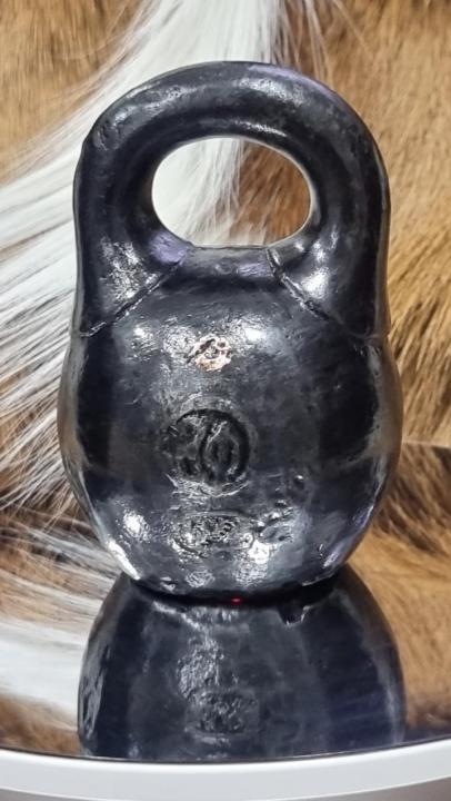

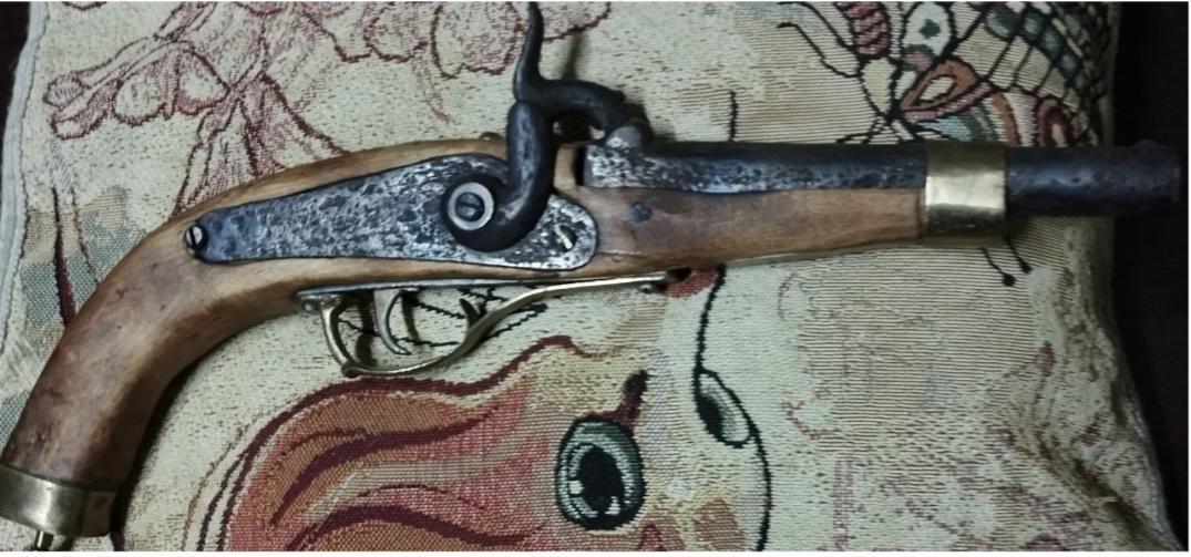

Почистил и заворожил, сделал муляж, больше не ржавеет. IMG_20251218_074219.thumb.jpg.4674b0b304cf75ca22f9ac8e8a9154a2.jpg

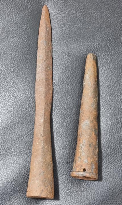

Вот из недавнего по железу))
Изменено пользователем Окси 09
  • Нравится 6
https://mdrussia.ru/topic/179464-konservacija-zheleznyh-nahodok/#findComment-1983447
27.12.2025 в 12:40, Окси 09 сказал:
Думаю что это железо... просто латунной щёткой на финише прошлись))☝️
Здравствуйте. Штуковина, которая поменьше, как определена? Я находил подобную, даже домой забрал, теперь во дворе в куче чермета ждёт своего времени. Что-то интересное?
https://mdrussia.ru/topic/179464-konservacija-zheleznyh-nahodok/#findComment-1983460
27.12.2025 в 17:01, Карино 36 сказал:
Это вток от копья..
https://mdrussia.ru/topic/179464-konservacija-zheleznyh-nahodok/#findComment-1983469
27.12.2025 в 16:48, Окси 09 сказал:
Это вток от копья..
А по времени?
https://mdrussia.ru/topic/179464-konservacija-zheleznyh-nahodok/#findComment-1983473
27.12.2025 в 19:04, Карино 36 сказал:
А по времени?

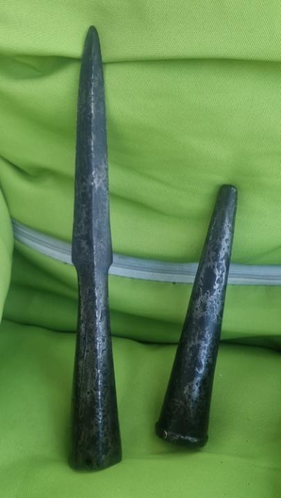

РЖВ(мой комплект)Ваш даже незнаю girl-pardon.gif.e8134ef7d027ce45cd3061fcb3eee132.gif.4637f728d0381e1a458595ce7ecb63a0.gif

27.12.2025 в 17:30, Окси 09 сказал:
Ну понятно, что про мой не знаете 🫢, я же его ещё не показывал. Спасибо.

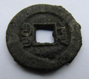

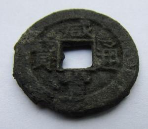

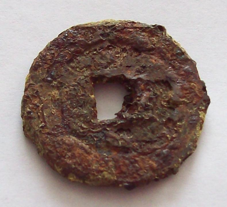

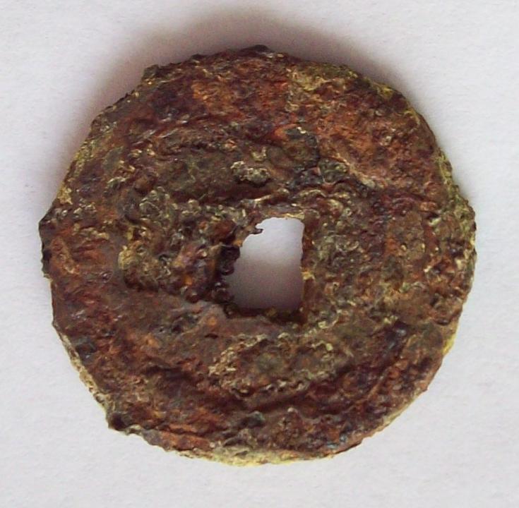

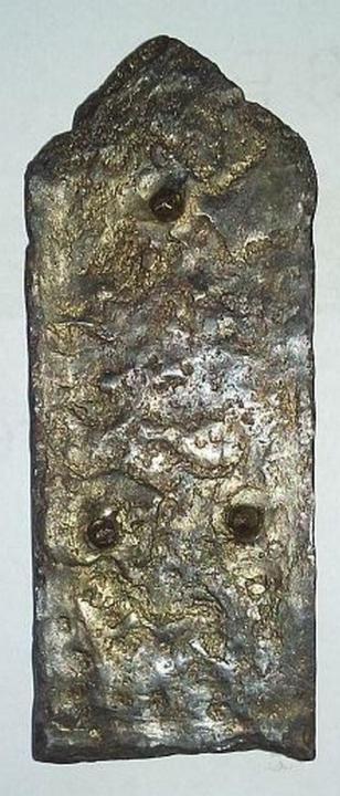

Добрый день!
Попалась как-то металлическая шайба, напоминающая китайскую монету. Немного напрягало, что монета обладала сильными магнитными свойствами. Решил почистить: около двух месяцев отмачивал шайбу (монету) в слабом водном растворе аммиака. Раствор менял ежедневно, а шайбу чистил зубной щёткой с мылом. Постепенно стали проявляться иероглифы.
По факту "шайба" оказалась железной монетой  Императора Сяньфэн династии Цин.

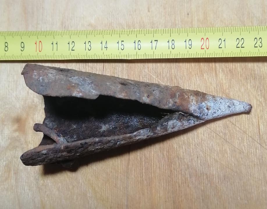

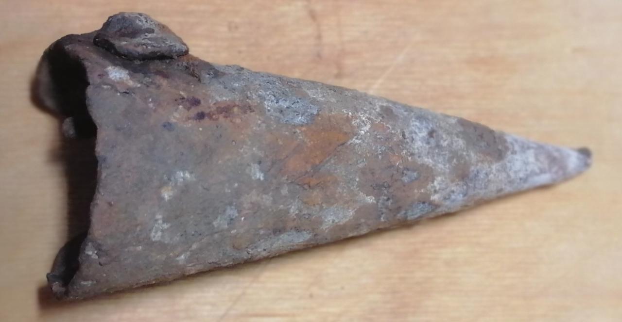

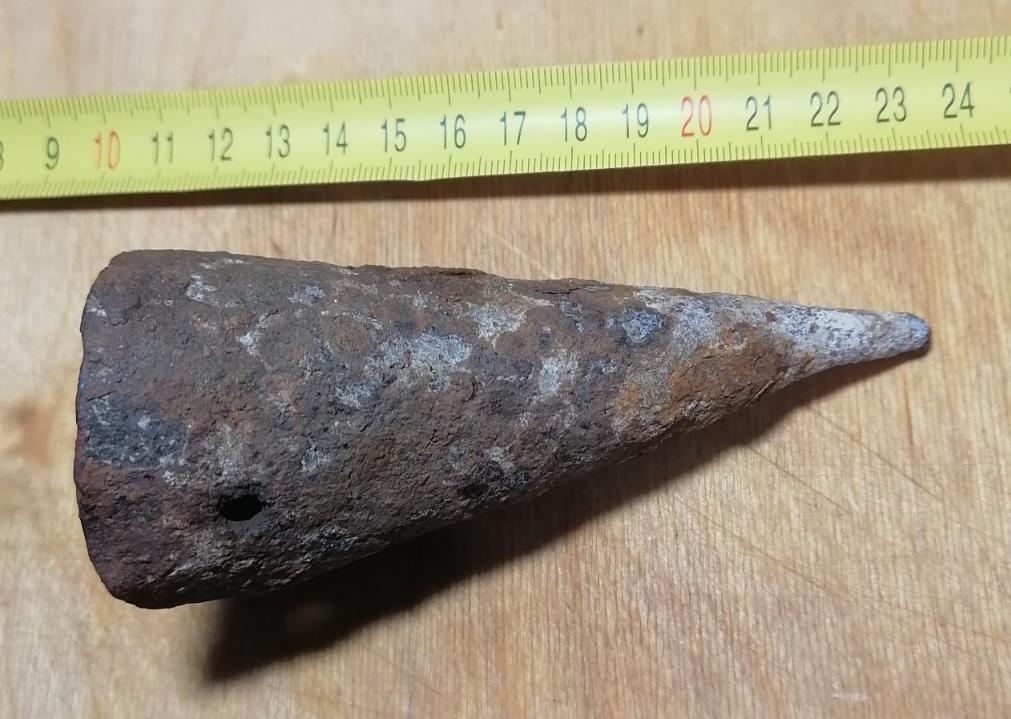

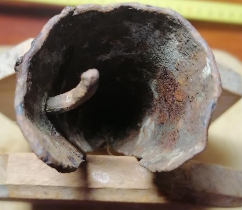

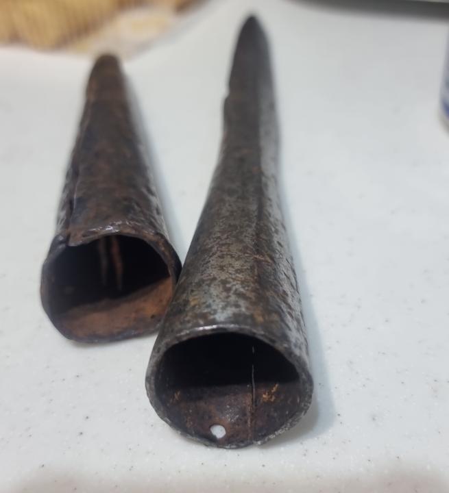

Вот, наконец откопал в куче чермета. Благо снег подтаял. Похоже на втык? IMG_20251228_093804_edit_5912369673576.thumb.jpg.2dddce9f88d407f6036ac20b1c6bca8e.jpg
https://mdrussia.ru/topic/179464-konservacija-zheleznyh-nahodok/#findComment-1983587
28.12.2025 в 09:48, Карино 36 сказал:
Вток имел ввиду. 🤦

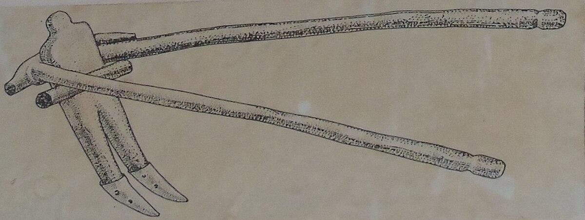

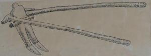

.thumb.jpg.0e51f429cff045117aefb1e9e58c3124.jpgЭто от сохи рылоfsl4h47vezk.thumb.jpg.324ac5b429707898e5ed5701458c712c.jpg

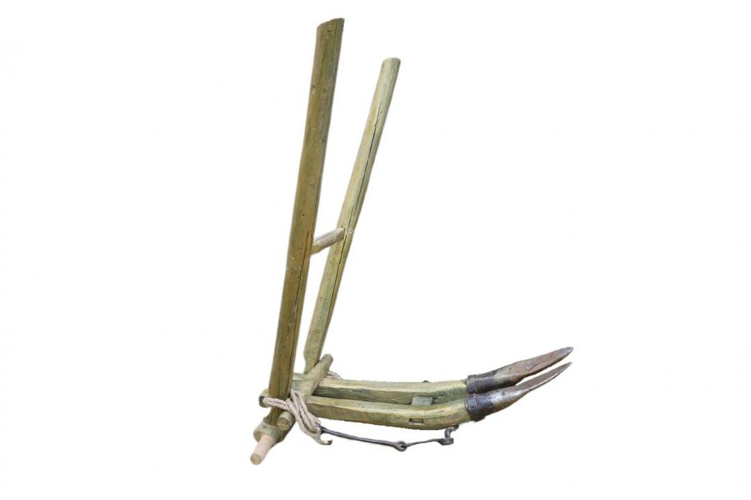

Вот тебе такой нужен металлик.thumb.jpg.592406e8ec111a56274d287f6e96f4f6.jpg
