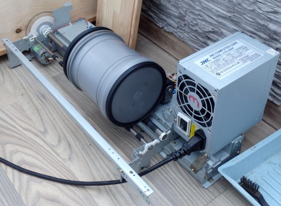

А почему никто галтовку не пробует. Я бы попробовал если бы подсказали как сделать сам прибор. Где-то видел там вентилятор снизу стоит, далее непонятно.
https://mdrussia.ru/topic/181390-kak-ne-nado-chistit-mednye-monety/page/3/#findComment-2030367
@Minmatar пробовал ради интереса на советах,жрёт монеты на ура.
