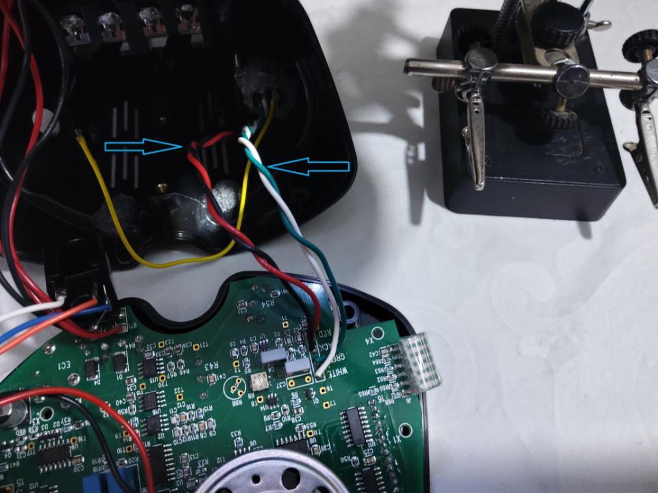

Сегодня у нас планово отключали электроэнергию, и в это время я занялся настройкой Fisher F5, стыковал с датчиком «Детекс SEF 10» на 12 дюймов, подстроечный резистор пришлось выкрутить по часовой стрелке до конечной точки. Прибавка есть, дальность обнаружения увеличилась процентов на 13...15, сравнима с установкой большего размера датчика, примерно 14 дюймов. Стремитесь к совершенству, и будет вам счастье.
Но при разборке повредил наклейку с кнопками управления, две кнопки перестали работать, видно, резанул скальпелем не там, где надо, придется переделать всё кнопочное управление детектора... Но это другая история.
