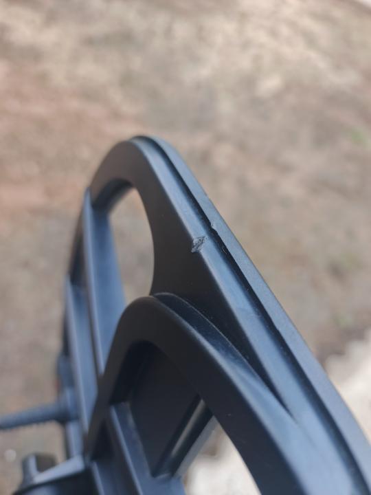

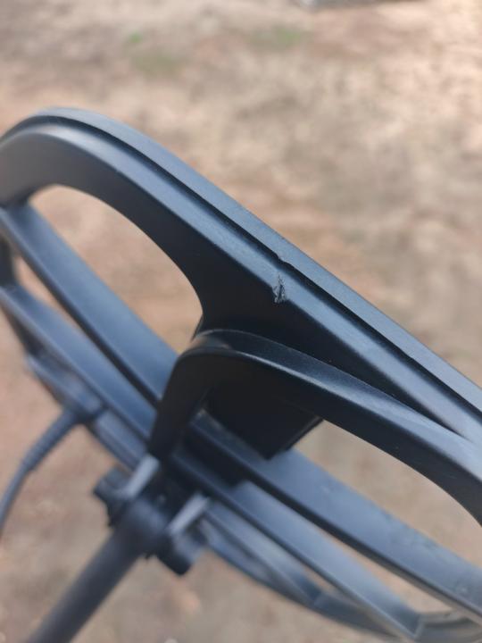

Здравствуйте. Прилетела лопата. На работу не повлияло. Что можно сделать? Боюсь что в этом месте со временем трещинка будет и влага напрямую пойдет в обмотку.

Доброго, я бы этим заклеил - https://www.wildberries.ru/catalog/682591964/detail.aspx

Бери стеклоткань и эбокситную смолу
Тонким слоем намазывает эбокситкой на нее накладываеш стеклоткань втираеш так чтобы не было под ней воздушных пузырей ждеш когда схватится проходиш по верху мелкой наждачкой
Повторить 2-3 раза  можно более
https://mdrussia.ru/topic/182444-remont-katushki/#findComment-2003431
Забыл перед тем как накладывать 1 слой пройдись наждачкой потом обезжирмить
