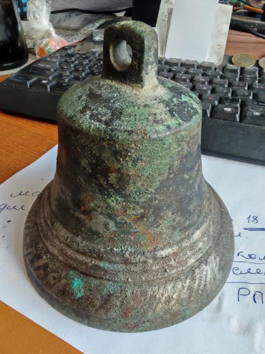

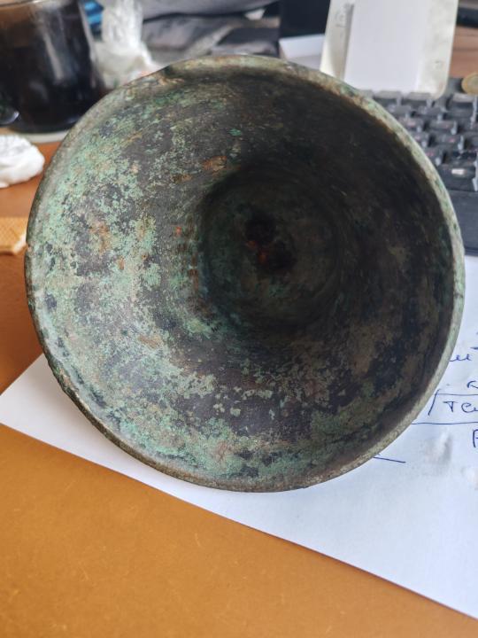

Доброго здоровья, коллеги!
В принципе, вопрос в теме.
Кто что скажет? И если чистить, то как?
Заранее благодарен за помощь!

привет.     себе если оставлять - я б почистил.  а на продажу если - не стал бы...

Привет, Дружище! Да себе, Жень, хочу... Уж больно красивый звук!

Доброго. Для начала замочить в дистиляте,чтобы полное погружение было.Через каждые сутки менять воду на свежую.Между заменами воды тереть под проточной теплой водой стриженой зубной щеткой.И так несколько циклов.После покажите,подумаем-посоветуем.

да в лимонной кислоте замочите и проблем меньше. там бронза а не латунь. окислы быстро уйдут. заодно и надпись прочитаете !

После диста,циклов, есть мысль воспользоваться металлической ватой...от 001 до последующей обработки 0001...на сырую,т.е вата работает мокрой.т.е мокрая ,после диста,меньше микроцарапушек
а какой размер предмета?
