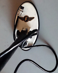

2huntsman, у меня ещё есть в качестве снайперки  5х8 риф, но от штатки мало чем отличается. мечтаю купить пятидюймовку родную
https://mdrussia.ru/topic/1907-metalloiskatel-fisher-f75-otzyvy-forum-obsuzhdenie/page/3/#findComment-658284
5 часов назад, Пень сказал:
Вот ее то мне Хатсман и подогнал.

В 20.10.2016 в 15:03, huntsman сказал:
Detech 5x10
а на 70 подойдет?

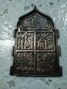

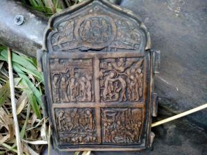

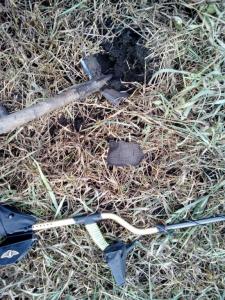

Сергей,вот сегодня,со штаткой. Снайперка в рюкзаке была. Около фундука,среди консервных банок и пробок. Сигнал точно 90.Чуйка 95,Ноч 1,дискрим 15,режим JE
В принципе,я за этими ехал:-):-):-)
Фишеру слава!
Потом шурфанул немного,но пока ничего кроме мусора. Надо шурфить с пристрастием и скадень собирать.
Удачи всем!

Олег, супер!!! Зря сокрушался, что давно пластику не поднимал. А она раз, и .... С находкой!
С какой глубины поднял?
https://mdrussia.ru/topic/1907-metalloiskatel-fisher-f75-otzyvy-forum-obsuzhdenie/page/3/#findComment-660737
24.10.2016 в 16:34, huntsman сказал:
Сергей,на фото видно,даже ямку не выкопал,чуть только шевельнул,красота и выпала из под лопаты. Сам офигел!Опять на том же урочище. Завтра туда же:-):-):-)
Почистил/выпрямил,поставил к образам.
