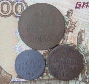

Спрошу конкретней,есть три монеты (фотография ниже),две темные получаются значительно хуже,чем есть (не айс,конечно,но лучше),ладно бы 1 копейка,там рельеф плохой,но 1/2 с рельефом,но все видно плохо...

  Пробовал,та же хрень.Чем еще я мог четыре часа заниматься?
https://mdrussia.ru/topic/244-kak-pravilno-fotografirovat-monety/page/2/#findComment-915718
56 минут назад, Песенник сказал:
Однако... загрузите выше фото без обработки вот сюда и дайте ссылку.

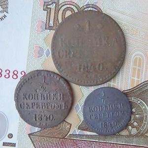

46 минут назад, Песенник сказал:
Попробуйте уменьшить ISO до 125 -250 или вообще поставьте  в режим АВТО, размер кадра  увеличить до 8М, и вручную выстаьте баланс белого. Должно получиться, характеристики камеры позволяют.
https://mdrussia.ru/topic/244-kak-pravilno-fotografirovat-monety/page/2/#findComment-915787
7 минут назад, Звяга сказал:
   Спасибо! ISO в режиме макро не отражается,почему то,на других режимах поставлено "авто" (я х.з.,что это,поэтому так и выставляется))),вроде разобрался немного,день угробил,на то,что бы догадаться отодвинуть съемку на 12 см. от окна,то есть,х.з. что "то есть"...:D В любом случае уже лучше. Сейчас света не хватает,отложил на завтра,с искусственным не стану ковыряться,не хватает еще вечер пронервничать..,"успокоительное" походит к концу.

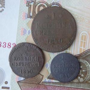

53 минуты назад, Песенник сказал:
На матрице много битых пикселов, возможно мусор.
https://mdrussia.ru/topic/244-kak-pravilno-fotografirovat-monety/page/2/#findComment-915823
1 минуту назад, stepnoi сказал:
  Спасибо! Это мусор,все равно перефотографировать,надо будет обтирать перед съемкой...

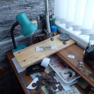

@Песенник
Пришел к тому,
что для фото необходимо 2 условия,штатив и свет.
Штатив стоит копейки. Тк днем фотать некогда ,
вечером можно использовать фонарь с телефона,
для боковой подсветки.
Если нужны хорошие фото для путной монеты,то днем и на балконе
и желательно в ясную погоду.

У меня все эти условия присутствуют,балкон то же,я ошибся с расположением "объекта",надо было немного отодвинуть от подоконника,как раз и получается боковое освещение,в общем я с Вами согласен полностью,с небольшой поправкой - хотелось бы путных фотографий для любых монет...

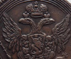

Тогда не вижу проблем например с таким вот фото,с балкона:
а если монета УГ,то с ней намучаешься,выведешь рельеф на фото полезут огрехи поля и тд....
Я это пишу к тому,что некоторые монеты проще в живую продавать,
либо измучаешься добиваться реальности в цветопередачи и ее достоинств на фото.

@Песенник Наверно слишком много света от  жалюзи рассеяного, сглаживает рельеф.
https://mdrussia.ru/topic/244-kak-pravilno-fotografirovat-monety/page/2/#findComment-918327
1 час назад, ломастер сказал:
   Вполне возможно,плюс "тень" от подоконника,на одном из форумов вычитал про "отражатель"  из бумаги на фотоаппарате,плюс боковая подсветка даже при дневном свете,правда разговор шел чаще о пруфе ,попробую в следующий раз...
