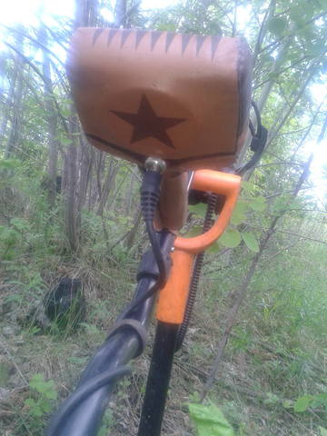

Добрый день форуму! Хочу вам рассказать и показать, как я перевёл свою Тёрку на альтернативное питание. Дело в том, что пальчиковые аккумуляторы
меня постоянно подводили на копе, вот и стал я подумывать, чем бы их заменить. Как то на рынке я увидел такой вот аккумулятор.
post-3696-0-54710300-1441785558_thumb.jpЯ рискнул его купить. Пришлось кое что доделать, чтобы подключить его к прибору.
Сделал специальные палочки вместо пальчиковых аккумуляторов для электронного блока.
post-3696-0-08966700-1441785863_thumb.jpКупил клеммы для аккумулятора
post-3696-0-98306400-1441785974_thumb.jpИ вот что у меня получилось
post-3696-0-66179200-1441786073_thumb.jp
post-3696-0-36569100-1441786110_thumb.jpА это общий вид перед зеркалом
post-3696-0-26288100-1441786206_thumb.jp Сам аккумулятор весит 700 грамм
post-3696-0-26288100-1441786206_thumb.jpпри поиске лежит в кармане и его вес я практически не ощущаю.
Я с ним отходил прошлую осень и зиму, и только теперь решил показать вам свою переделку.Пользуюсь им и сейчас, а про пальчиковые акумы
просто забыл. Аккумулятор этот кислотный, герметичный, морозов не боится, три опрокидывании из него кислота не выливается. И самое главное,
за два месяца я сделал 17 выходов на коп, а он совсем не разрядился. При покупке его напряжение было 6,6 вольта. Дома я его не заряжал.
Весной я опять проверил напряжение тестером, оно было 6,2 вольта. Практически его хватит на весь сезон поиска, и не нужно мучиться с батарейками
и пальчиковыми акумами. А если ехать в большую экспедицию, то лучше ничего и не придумаешь. Я купил ещё один такой же аккумулятор и
переделал свой Сигнум на такое же питание. Болтающиеся провода не дают ни каких наводок на катушку, нет ни каких глюков при поиске.
При поиске в густом кустарнике или в лесу провода иногда цепляются за ветки, но это я не считаю большой помехой.

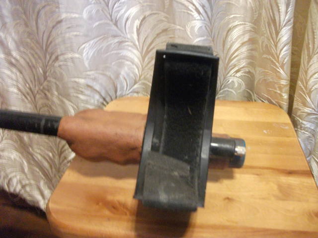

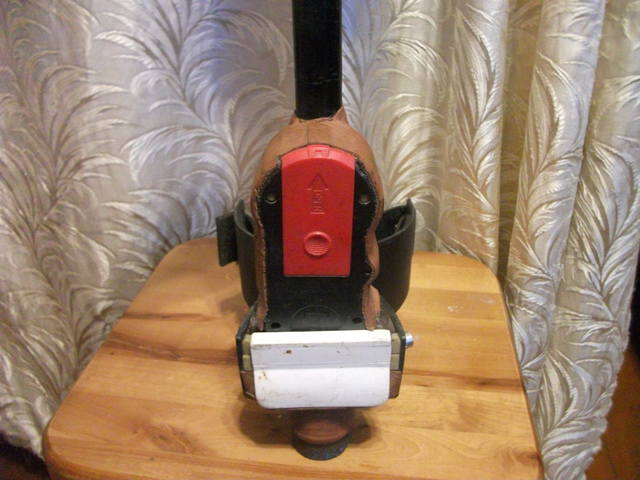

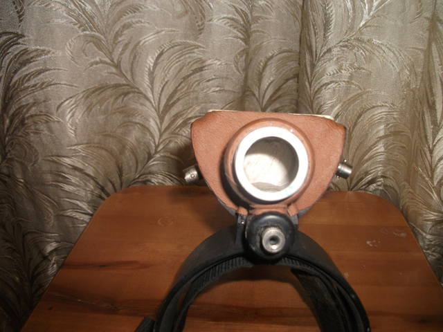

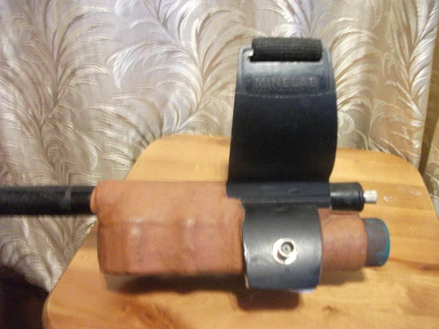

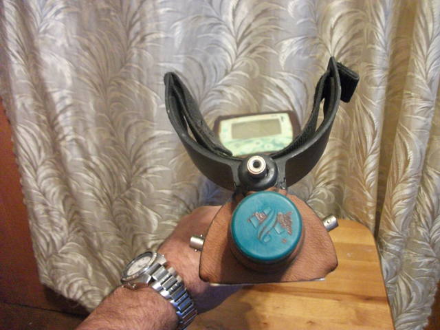

Очень давно я на своей тёрке вывел, и провода от батарейного отсека, и от наушников - на подлокотник, внутри трубки,  блок одел в кожаный чехол, в отсек батареек пакетик с силикогелем, баланс по весу отличный, получилось вот так.
Многие говорят что для продажи такие мероприятия только вредят, ну а мне только ответить - не продам я её - никогда!
Более того, был убран динамик из блока, закреплён феррит на конкретный двухсторонний скотч для авто который используют, а также ещё ряд мероприятий по замене проводков одного сечения на другой.
Также на подлокотнике разместил небольшую *баночку*, для находок (находку небольшую в салфеточку, сверху резинка, и в баночку с дист водой) много не входит, но 10 - 15  небольших предметов умещается))).. ну и здесь же если присмотреться, выход для наушников Koss, в который вставлен переходник на 3.5 (на всякий случай беру обычные наушники, и пару раз они выручали меня)...
Снизу подлокотника разместил пластиковую ручку от  двери балкона ПВХ, для устойчивого положения прибора, на горизонтальной поверхности...
Кожа имеет свойство пропитываться кремами с воском, значит и влагостойкость на уровне, проверено временем...
Есть ещё два выхода на наушники, только уже советской сборки, как у военных.... ими пользуюсь редко, если только не один или нахожусь далеко от населённых пунктов, так как в них ничего не слышно снаружи, только "его величество" сигнал от МД.
Изменено пользователем SCORPION6666

Это только расчёт, на длительную работу прибора.... В блок я не залажу, всё выведено из него, для сбережения самого блока.
