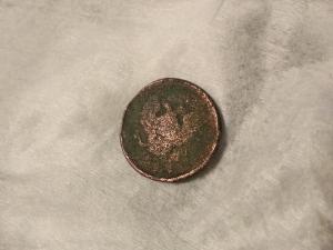

Здравствуйте, монета чистилась в мыле больше 3 месяцев, вот результат. Но дальше я боюсь чистить, т.к. вдруг рельеф станет хуже, уйдет вместе с этой зеленью. Например, буква "к" уже откололась, хотя раньше была видна. Зелень эта не простая, обычная за две недели максимум сходит. Кто-нибудь сталкивался с такой бякой? Вроде рельеф-то неплохой, но хочется еще лучше сделать или оставить так?

механическая нужна но только чтоб профессионал это делал, а так можно законсервировать. а кто приобретет сам почистит.
срочно нужна консервация или в дистиллированную положите чтоб не крошилась.
Если будете снимать зеленку, то она снимется вместе с рельефом! Монета сама по себе убита, смысла в чистке не вижу.
смысла чистить нет,монета того не стоит,если только ради опыта.....

Рельеф- фикция. Монета покрыта толстым слоем купритов, которые давно съели весь поверхностный слой металла. Механическая чистка этой монеты нецелесообразна из-за её копеечной стоимости. Классический подмосковный сохран :(

Я много слышал о печальном подмосковном сохране, но думаю, что Вам еще попадется подобная монета и не раз, и в лучшем состоянии. Поэтому сильно не заморачивайтесь :). На заре своей копарской карьеры я тоже переживал за каждую монету, но после тысячной находки стал относиться к этому проще. есть действительно редкие монеты, которые самому лучше не трогать, а есть массовка, которую не особо то и жалко. Но всегда есть одно правило при чистке- если опасаешься, то лучше оставь как есть- испортить всегда успеешь :)

В качестве эксперимента попробуйте сварить в вазелиновом масле. Но 9 из 10-будет еще хуже.
Хуже уже не будет. В нашей подмосковной "патине" всё равно ужасно монеты выглядят.
Поддерживаю поварить в масле. Что останется намыленной губкой для посуды как следует протереть.
Лучше не трогать получите это
На монете трогать нечего сейчас и к сожалению изначально как к вам она попала. Рельефа у монеты нет. Это только окислы, которые осыпаются при нажиме механическом. Зелень легкую окислами вы в мыле убрали, а если продолжите чистить то потеряете то что было. Монета сугубо для эксперимента.
Что можно сделать - опять же скорее для эксперимента, получения опыта
Либо 1.добить монету тем способом, которым планировали - убить монету окончательно - понять что с такими монетами и такими интересными окислами работать не следует.
Либо 2. отмыть монету от следов мыла (умудриться не отбить при этом рельеф с рисунком) - закрепить окислы паралоидом Б72 - пролечить БТА - законсервировать.
Можно попробовать поизголяться - одну сторону сперва убить, вдругую закрепить и все законсервировать. Мышь подопытную не жалко.
