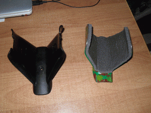

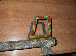

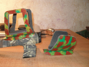

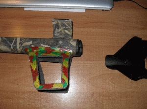

Купил Е-трак и сразу встал вопрос о том что не лег подлокотник на руку. Собрал и сразу понял, что без ремня рука из подлокотника просто вылетает. Ходил с теркой , там применение как бы ремня не требовалось, можно было часами ходить не пристегиваясь к подлокотнику, а на е-траке без ремня на штатном просто невозможно. Вот и заморочился на работе пока не сезон копа смастерить что-то более удобное. И вот что получилось. Изготовил две модели из нержавейки 2мм, вариант полегче и просто такой же подлокотник схожий со штатным. Облегченный лег в руку просто изумительно, без ремня самое то, теперь ничего не будет мешать, балансировка прибора осталась такая же.

Прикольно,но я как-то так приловчился.И ещё на заметку у кого данный прибор.Поехали копать,грузимся,я глянь а подлокотник треснул,причём сильно.Смекнул быстро,заехали в сантехнический магазин,купил соединитель для водосточных труб(ПВХ) распилили его по вдоль,и у меня два подлокотника готовы.Легко и просто.
Да тоже была мысль по поводу трубы ПВХ диаметром 100 мм, но тогда пришлось бы клеить станинку для полного крепления с прибором, как вариант времянки - да , но хотелось что-то крепкое и надежное.
Интересный рамочный облегчённый вариант и рука менее потеет.
Да не только рука не потеет а самое главное на руке сидит удобно и как положительный фактор не требует ремня, что обычно мешает при копе. Пристегни, отстегни, а тут положил прибор - копнул, взял дальше пошёл, ни каких лишних телодвижений. Особенно на пляже когда копать приходиться на метре 3-4 раза.

К слову сказать, для приборов, типа SE и  Е-трак, где центр тяжести в основном лежит на штанге и катушке, ремни подлокотника ни к чему. Прибор сам "жмётся" к руке и не соскакивает с руки... чего не скажешь, к примеру о "ЗОЗО".
