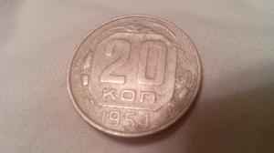

Спасибо. Если ранние также как на поздних то гуд - фото реверс ранней 20-ки не очень передает

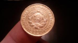

Реверс трешка 1932 албронза
https://mdrussia.ru/topic/31870-udalenie-krasnoty-s-mednoniklelevyh-monet/#findComment-559866
7 минут назад, kubaan сказал:
Не. Реверс это где номинал, а аверс - это где принадлежность к банку или государству
https://mdrussia.ru/topic/31870-udalenie-krasnoty-s-mednoniklelevyh-monet/#findComment-559867
Простите новичка:blink:
