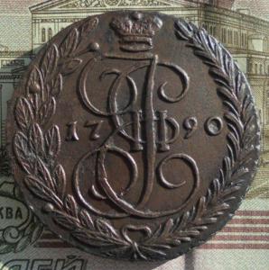

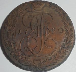

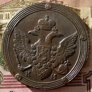

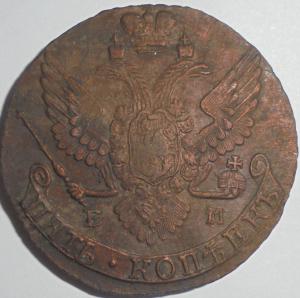

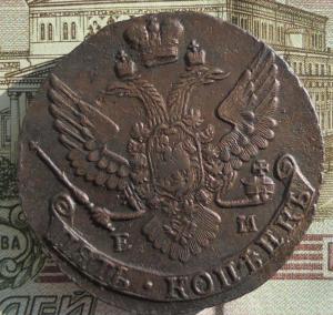

Вторые фото чуть по-лучше.
Вообще хотел чуть посветлее, но передержал. Ближе к шоколаду пошло

Никола, привет! хорошо, темнее не надо

Слушай Боба, не поверешь, только вчера монету поднял, водичкой, мыльцем как младенца обмыл и все. Честно слово:D

дак по ней видно же что неплоха монетка, нечасто такой сохран вылазит

Николай, получилось просто супер.
https://mdrussia.ru/topic/32826-chistka-5-kop-1790-g-banalno-hvalyus/page/3/#findComment-573855
Согласен,супер!....может чуть блеска ей добавить?

Результат отличный. Мне нравится.  Это хороший результат эксперимента. Так держать.

Нет уж. С ней все. Если запарафинить, то блеск чуть будет и вид еще рельефнее станет. Думаю так

Достойно вышло!))) чем красилось? если не секрет?

монета ни чем не крашена, не мазана... только помыта.

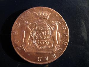

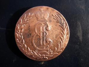

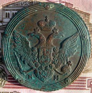

а вот из мук творчества))))
монету отдраили трилоном до мяса( не я)

ну да.... вся в дырах.... 2 года назад попробовал пару монет, убил и закинул его куда подальше в полку.

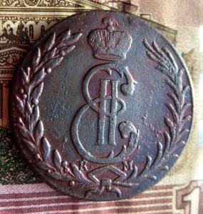

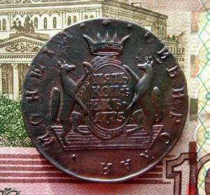

красить не решился, решил поэксперементировать без краски.
вот итог не фонтан но ... за 5 дней-

да я не за трилон! я привел пример убийства хороших монет(((

Пары аммиака. Час-полтора банально сегодня. Пятак за неделю до этого тихо лежал и сам уже начал набирать цвет.

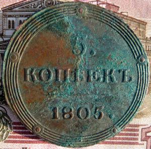

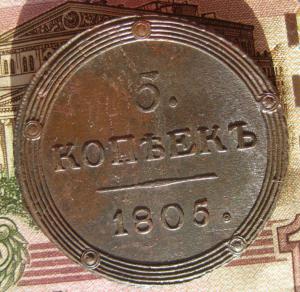

https://mdrussia.ru/topic/32826-chistka-5-kop-1790-g-banalno-hvalyus/page/3/#findComment-574539
Все. Закончил. На фото на монеты следы парафина - блин на большой монете неудобно счищать, все остаются.
