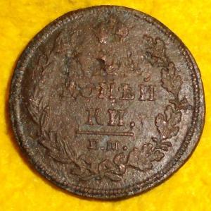

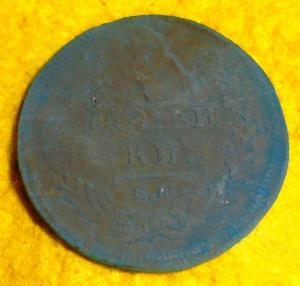

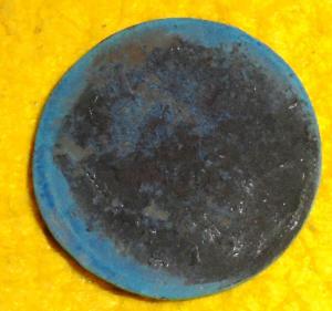

Вот смотри. Монетка случайно была забыта в банке с 1-% уксусом на два месяца; на холодильник поставил, чтобы не забытьи и как всегда забыл))))) Конечно полностью розовый кружок, но не изъеденный при этом, что интересно (аверс при этом остался в однородном слое патины, а реверс полностью был розовый). Промыл под проточной в мыле. Высушил и в пары аммиака в банку на сутки. Но неважно что было
Вот что вышло после суток аммиака.
DSC08579.thumb.JPG.b2ff8b81bb9796777e4e1   DSC08580.thumb.JPG.7f7392ef9866b5529ba3a

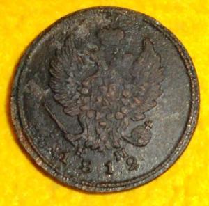

А вот сразу после двух суток в мыльном растворе (вынул после суток, потер щеткой, убрал почти все, но кинул снова и в самом конце перед фото, чуть зубной пастой патер, чтобы убрать остатки мыла)
DSC08584.thumb.JPG.6a7603186baa1695ab623   DSC08583.thumb.JPG.16faf79dbc8f23b31f853
https://mdrussia.ru/topic/32826-chistka-5-kop-1790-g-banalno-hvalyus/page/4/#findComment-588765
