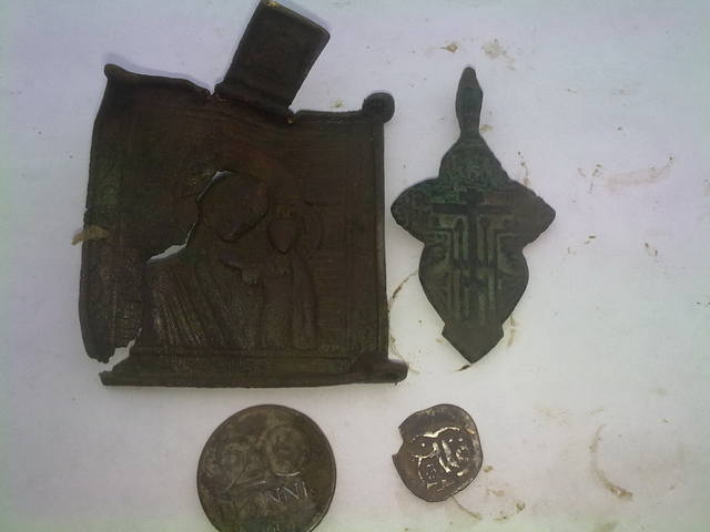

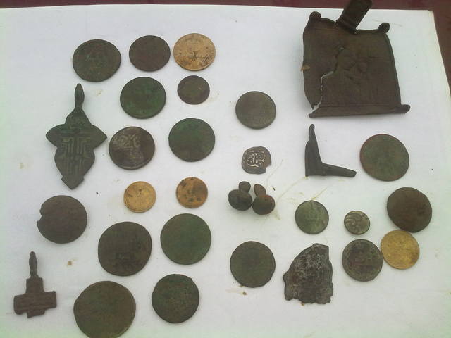

Вчера о5 мотнулись на это волшебное поле))))Ходили пару-тройку часов...поэтому и результат, мягко говоря не очень.Единственная радость это коломенский надчекан на дирхеме, или на подражании и средник от складня (будет чем заняться зимой))))
https://mdrussia.ru/topic/3425-pokatushki-po-mo/page/2/#findComment-118800
Крестик, "орда" - понятно, но что за "20"? Пенни (чьи?) или пфенниг ГДР? Не могу рассмотреть... :(
https://mdrussia.ru/topic/3425-pokatushki-po-mo/page/2/#findComment-118839
Да...20 пфеннигов ГДР)

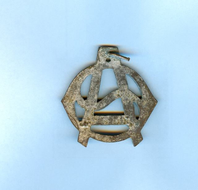

Всем привет. Решил поднять свою темку. Т.к. не сезон сейчас, то и занимаемся мы изучением карт и писцовых книг. Разбираем находки. Вот и у меня из мыла вылезла такая вещица. Понятно что никто не ответит что это и откуда. Но может быть кому-нибудь попадались такие буквы и такой рисунок букв? Размер 5х5 см. Металл серебрёная латунь.
https://mdrussia.ru/topic/3425-pokatushki-po-mo/page/2/#findComment-131396
Похоже на сочетание кирилических Аз, Фита. Фита означает - 9
Фита – школьный грамотей, дошлый писака. (пословица)
Возможно эмблема успешного ученика? А может быть 9-А класс?

де Док, на смежном форуме, вот что написали:
Ну если предположить что это А в сочетании с буквой О (а не инь янь или символ спирали-вселенной) тогда это известный знак"Анархия-знак порядка"
https://mdrussia.ru/topic/3425-pokatushki-po-mo/page/2/#findComment-131403
Если бы были А,О, зачем в О волна! У меня уверенность ,что это Фита, А вот сочетание с А -шарада!

Вот если честно, когда поднял из земли эту вещицу, то первая мысль была - школьная штучка)))
https://mdrussia.ru/topic/3425-pokatushki-po-mo/page/2/#findComment-131409
У меня тоже ассоциация со школой. Но более похоже на погонный знак. Артиллерия 9-й полк.
А еще элемент в ферть похож на самолетный винт. 9-й авиационный.
Принадлежность к военной атрибутике говорит узор лицевой стороны, похожий на вышивку.

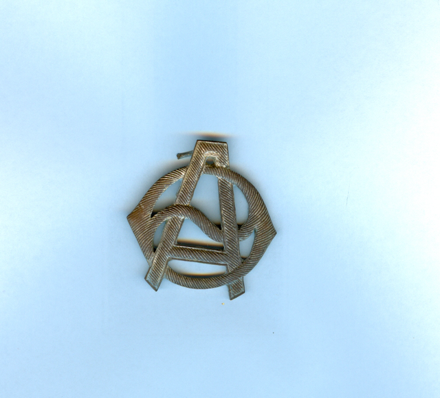

Насечка как и на цифрах на погонах и эполетах.

де Док, с меня литр. благодаря твоим словам нашел что это такое. Это вензель Ея Величества Государыни Императрицы Александры Федоровны.
Погон рядового шефского эскадрона и поручика этого же эскадрона 5-го гусарского Александрийскаго Ея Величества Государыни Императрицы Александры Федоровны полка. На обоих погонах вензель шефа эскадрона.
Другими словами вензель Александры Федоровны.
Полковой жетон. Утверждён 19 августа 1909 г. в честь пятилетия шефства Ея Величества. Серебряный венок из дубовой и лавровой ветвей, перевязанных внизу бантом из Георгиевской ленты, на концах которой надпись: "1904-1905". В центре венка - вензель Шефа.
Знак в память 5-й годовщины шефства ЕИВ Государыни Императрицы Александры Федоровны над полком
Утв. 19.08.1909.

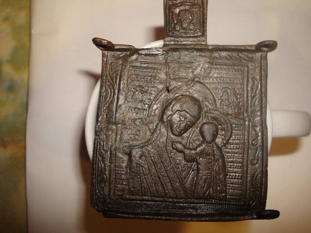

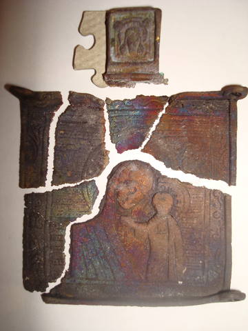

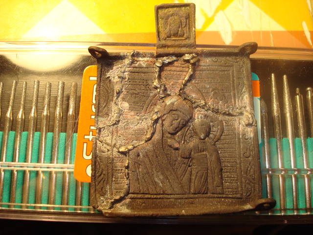

Выставляю на ваш суд своё зимнее рукоблудство) В крайний сезон был найден средник от складня в плачевном состоянии:
Дай думаю попробую восстановить его. И только потом я понял, что надо было начинать "с кошечек" :) Очень сложная поверхность, сильно "изношенный" метал, прям как промокашка был да ещё и неровности по горизонту.
Вот что вышло после паяльника:
На рынке попался на глаза набор шарошек "под иголку". Самое то):

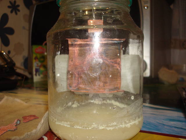

После механики пошла химия. Процесс омеднения был интересен, но всё равно что-то я сделал не так. Следы спайки после всего были ярко голубыми:
Патина! Серная мазь - отстой. Воспользовался рецептом найденным здесь - сера+аммиак. Результат - на лицо. Но долгоооо... (почти сутки):
Ну и конечный результат после всяких мыл, масел, лаков и латунных щеточек:
Вывод: гемор ещё тот. Но зимой можно и даже нужно этим заниматься) Всем удачи.

С начало 7 кусков,а потом всё в сборе.Зачётно. :o
https://mdrussia.ru/topic/3425-pokatushki-po-mo/page/2/#findComment-138128
Конь-Огонь,снимаю шляпу! вот молодчага какой,просто супер! :clap: :clap: :clap:
И ,кстати,аватарка зачётная теперь,.Не забыл,что летом в гости ждём :brows:
https://mdrussia.ru/topic/3425-pokatushki-po-mo/page/2/#findComment-138132
Отличная работа! Поздравляю и спасибо!
https://mdrussia.ru/topic/3425-pokatushki-po-mo/page/2/#findComment-138144
Класс! Усилия нужно много.. наверно бор-машинка облегчила бы труд.. Но как всем известно советы давать самое легкое. :)
https://mdrussia.ru/topic/3425-pokatushki-po-mo/page/2/#findComment-138154
Молодец! Здорово получилось!!! А мазилка эта (аммиак+ сера) хорошая штука,только,что бы процесс шёл быстрее,её надо переодически подогревать или поставить банку в кастрюлю с горячей водой.....монетка покрывается примерно за пол- часа........
https://mdrussia.ru/topic/3425-pokatushki-po-mo/page/2/#findComment-138170
"Аммиак + сера" - это как? Что-то я пропусти этот рецепт.
https://mdrussia.ru/topic/3425-pokatushki-po-mo/page/2/#findComment-138179
Нашатырный спирт(аптечный) и пол чайной ложки серы.....,серу растолочь мельче. (сера садовая,жёлтая...,не путать,не от спичек!) :)
В крышку от банки можно вмотировать несколько "крокодильчиков",тогда можно покрывать сразу несколько вещей,патина от этих паров очень равномерная и если банка стеклянная,то весь процесс - на глазах......
Изменено пользователем сергун2010
https://mdrussia.ru/topic/3425-pokatushki-po-mo/page/2/#findComment-138180
Спасибо!
https://mdrussia.ru/topic/3425-pokatushki-po-mo/page/2/#findComment-138183
Молодчина! Чтобы с ходу и хороший результат - видно большое желание было.
С удовольствием помог бы в таком деле, да далековато, но из своей практики подскажу момент для удобства.
Паять удобней такие вещи феном (есть в некоторых паяльных станциях) если паяешь оловянистыми припоями и на подогретом столике (обычно закрытая электрическая плитка с регулятором), тогда и зачистки меньше. Перед меднением зачищать всю поверхность (ровнее ляжет), меднить лучше на асимметричном токе при малых плотностях тока (микроструктура и проработка рельефа лучше).
