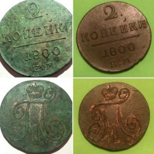

Монета неделю в мыле, на обратной стороне, я так понимаю вылезла медь, блестит, подскажите чем этот блеск убрать и прировнять все в один цвет?!
Спасибо.

это просто была потеряна штемпельная монета, в местах, что ты говоришь медь полезла была грязь по крепче и эти места не съела земелька, и поле не убилось мылом. все остальное мыло угробило и поля увы больше нет. Зачем убирать светлые пятна? это как раз хорошие места на монете....
 в зелени мне больше нравилось((((
Состав окислов при земляной коррозии весьма разнообразен, на поверхности монеты этот налёт окислов может состоять из нескольких слоёв. Пример:
В некоторых случаях под слоем куприта, а иногда и заменяя его, располагается прослойка металлической восстановленной меди, которая образуется в результате восстановительных процессов из медных солей при электрохимической коррозии. Вос-становленная медь может образовывать СПЛОШНОЙ СЛОЙ, так что при очистке создается обманчивое впечатление обнаженного металлического ядра. Иногда восстановленная медь залегает чешуйками, которые при очистке легко снимаются механически.
да, в зеленке монета повеселее была......
Оставьте, как есть - лучше ей не сделаете, а ухудшить состояние попытками выровнять цвет - легко. Возможно, со временем эти участки потемнеют и цвет выравнеется естественным образом.
Я немного расскажу подробностей, как вы говорите штемпельный блеск, с той стороны, спруга, не знающе, схватила находку и пошла тереть химией амвэй, сопрекосновение химии сразуже образовало вот такие пятна, не понимаю почему вы говорите, что поле монеты убито, она не рыхлая, она приятная матовая, на ощупь гладкая, мне нравятся шоколадный цвет.
