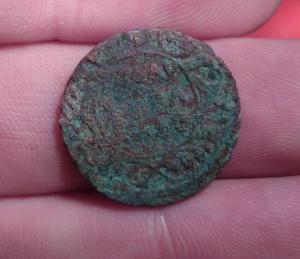

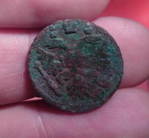

Добрый вечер. Прошу оказать помощь в выборе способа чистки монеты. Я из начинающих, прочитал темы, но так и не определился каким способом чистить такие монеты. Заранее спасибо!Монета 2.jpgМонета.jpgМонета.jpg

Сей экземпляр,вполне пригоден, для опытов, по всем видам чистки, хоть механической, хоть химической и т.п.. Хуже ей уже не будет, а руку набить на будущее, можно.

Механику на такой монете тренировать тяжело, слишком уж много узоров на поле. Вообще, механика это для продвинутых, т.к. требует покупки инструментов (шаберов) и микроскопа. Этот же экземпляр я бы спокойно положил в кефирчик или кашицу из хоз.мыла. Зелень это уберет. Рыхлость поля, конечно, уже ничем не исправишь, но положить монету куда-то в баночку на память.. самое оно.

Не стану настаивать, что метод описанный ниже, является оптимальным, но сделал бы с Вашей монетой следующее:
1) Возьмите алюминиевую фольгу (можно пищевую), шилом (или вилкой) сделайте в ней отверстия, не более миллиметра в диаметре, так, что бы фольга стала похожа на мелкую тёрку. Заверните в неё монету (не плотно, а так, что бы был эффект воздушной подушки) и положите в слабый раствор щёлочи (можно использовать "крота", или электролит, в пропорции = 1х3), на пару минут. Пойдёт бурная хим. реакция (помещение должно проветриваться). Пинцетом достаньте фольгу, промойте монету в проточной воде и аккуратно пройдитесь по ней щёткой. Если зелёнка не сойдёт полностью, а сама монета будет чёрной и пачкать, повторите процесс.
Монета должна стать цвета красной меди, после чего её можно будет: обезжирить, запатинировать и законсервировать.
Данный метод отвечает всем Вашим желанием - быстро и дёшево. конечный результат своих трудов, увидите практически в течении получас.
  Как видите, начинается...  А я бы в мыло положил, «детское»,«малыш». К тому же зелень не всегда легко убирается, у меня с десяток монет уже полгода лежит,не хотят чиститься.  Еще, надо запастись терпением, за один день вся кака не слезет. К тому  же, даже размягченую зелень не всегда можно снять зубной щеткой, поэтому, прикупите латунную щетку,еще остается грязь в образовавшихся за много лет  порах ,её можно достать стеклянной щеткой.  В общем пробуйте.

Разницы между мылом и кефиром практически никакой, я всё уже перепробовал. Единственная разница между кефиром и мылом, реакция в кефире чуть быстрее идет, ну и кефирчик не надо стругать и замешивать кашицу. Тут уж каждый выбирает, что ему по душе.
Просто для чистки щадящей химией (назовем это так) есть одно правило: если монета изначально крепкая, то ничего ей не повредит, а если монета уже рыхлая.. то тут, конфетку можно сделать только механикой и то, если получится.
