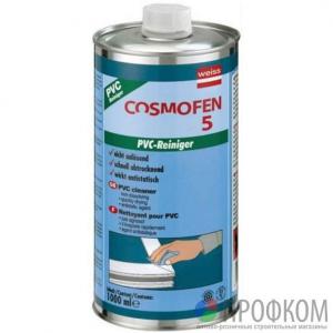

Ацетоном не пробовали? Или очистителем космофен "5кой". Он бодро пластик "съедает!

Если будете пробывать космофен, то обращаю внимание, что нужно именно "5ку", так как он самый "крепкий". "10ка", "15ка" и далее идут по нисходящей по "крепкости". =) "5ка" сходу размягчает ПВХ! И желательно не использовать цветные ткани в качестве ветоши - цвет вымывает на ура! =)

Нет. Есть ещё 20ка (у оконщиков самый ходовой), 30ка и возможно ещё слабее. Но я бы рекомендовал пробовать 5кой. 20ка хороша для очистки ПВХ окон практически от всех загрязнений. Профиль не повреждает и не растворяет. (Главное использовать безцветную (белую) ветошь/тряпочку). 5ка реально начинает пластик растворять - позволяет затереть довольно глубокие царапины на ПВХ. 10 и 15шка в оконной отрасли гораздо менее востребованны. У рекламщиков вроде чаще используется.

В любом магазине торгующим комплектующими для пластиковых окон, товарами для рекламщиков. Через интернет например. Встречал в Саратове и в некоторых строительных магазинах.
5ку для эксперемента могу отлить баночку) Вопрос только как передать. В Энгельсе бываю раз в год. Хотя возможно в эти выходные буду проездом. Можно что-нить придумать.

Да там основа тоже вроде ацетон. Но ядрёнее ацетона в деле. Постараюсь вечерком сделать фото или перепишу.

Да, я думаю на производствах пластиковых окон можно достать, ровно как и у рекламщиков (монтажников или сборщиков-слесарюг). Единственное, что 5ка в силу своей агрессивности не самая распространённая. Но поспрашивать стоит. А у любого уважающего себя монтажника-оконщика сии жидкости точно есть. ;)

К сожалению, в силу своей "древности", на 5ке все надписи сильно подзатёрлись. Нечитабельны. А вот 20ку пару дней назад приобрёл. Непочатая ещё. =) Состав с неё. Дословно.
Цитата
Содержит: пропан-2-ол, Углеводороды, С6-С7, n-алканы, изо-алканы, цикло-алканы, <5% н-гексан.
