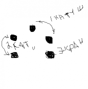

9 минут назад, mika4ev сказал:
Почему 5 выводов?
2 на передающую катуху
2 на принимающую катуху
1 на экран
в итоге 5 выводов

 Получилось вот так

:D Нефига подобного. Зачем вводите людей в заблуждение?
Там два экранированых кабеля. Один контакт на разъёме свободный.
распайка штеккера:
1-2 контакт - 1 кабель  1,4 Ом
3-4 контакт - 2 кабель  6,3 Ом
5 - свободный
Прозвонить прибором - можно. Щупы тестера втыкаете в указанные отверстия и шевелите кабель в петле.
