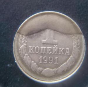

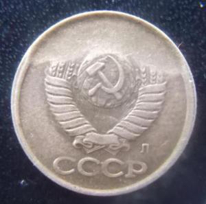

1 копейка 1991 л. на оценку. скол штемпеля.
zondik
Пожалуйста подскажите по цене данного экземпляра.

05.10.2016 в 23:23, zondik сказал:

Приветствую!
1. Эту монету я нашёл в 2015г вот тема  https://coins.su/forum/topic/164735-skol-shtempelya-1-kopeika-1991-l/ До этого через мои руки прошли ещё около 15 экземпляров с аналогичным видом скола, из чего можно сделать вывод, что в мой регион в своё время пришёл мешочек с монетного двора, в котором содержалось какое то количество подобных бракованных экземпляров.
Существует ещё вариация меньшего по размерам скола. https://coins.su/forum/topic/166973-1-kopeika-1991l-skol-shtempelya/#comment-1822760
2. Брак называется - скол штемпеля. В процессе чекана монет рабочая поверхность штемпеля откололась, на её месте образовался участок ниже уровня рабочей поверхности не несущий на себе рисунка, в эту "нишу" при ударе штемпеля устремился металл заготовки образовав выпуклый наплыв, на обратной же стороне из-за дефицита металла образовался непрочекан. Скол штемпеля сам по себе не редкость, однако ценится масштаб дефекта. Чем площадь скола относительно размеров монеты больше - тем интереснее.
3. Конкретно эта монета была продана мной то ли за 2500 то ли за 3000 в далёком 2015г.
