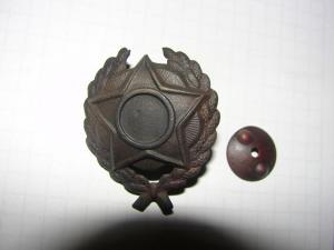

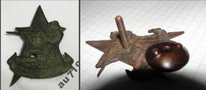

Восстановление возможно только на объектах фалеристики БЕЗ ЭМАЛИ. Поскольку температура плавления эмали практически совпадает с температурой сварки на латунный припой, то при приварке болта остатки эмали могут вскипеть, перемешаться с окислами и застыть при охлаждении в самом непотребном виде.

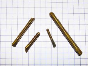

Имеется четыре размера болтов: диаметром 2,2мм, 2,7мм, 3,1мм и 3,8мм.

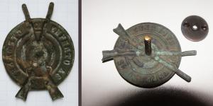

@Fossa знак насквозь сверлится?
5 минут назад, андред сказал:
Насквозь? А зачем? Нет, конечно... Зачищается от окислов участок миллиметров 5 диаметром на месте отлома утраченного болта, туда и приваривается.

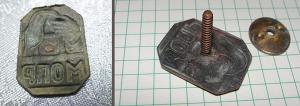

Знак МОПР как на фото сколько будет стоить припаять?
@Fossa на фото вроде насквозь, вот и решил уточнить, значит так фото передает
15 минут назад, андред сказал:

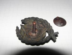

Ну, вот, к примеру, такой был значочек капаный, с утратой болта (от болта оставался "пенёк" 2-3 мм). Аверс, как видите, не тронут. Пенёк от старого болта был срезан, место зачищено и приварен новый болт дюймовый, 2,7 мм диаметром, длиной 16 мм. И патина восстановлена...

10 минут назад, александр242 сказал:
Здравствуйте! Болт такого диаметра стоит 150 р., приваривание - 500 р. Плюс правка, если знак гнутый или сплющенный - от 100 до 300 р. Ну, и пересыл туда-обратно. Недёшево, в общем. :)

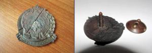

@Fossa и тогда еще вопрос, эмаль наносите?
2 минуты назад, Fossa сказал:
Так и "геморроя" с правкой, подготовкой и приваркой сколько!
Спасибо
6 минут назад, андред сказал:
Случается, приходится. Но только "холодную"... "Горячую" наносить есть смысл на знаки в люксовом состоянии . Положим, люксовый знак выронили, он грохнулся на мраморный пол и эмаль с него брызнула во все стороны. Тут можно думать о горячей эмали. А на копаных знаках горячая эмаль, сверкающая как стекло, смотрится дико.
@Fossa да вопрос связан с восстановлением эмали,  искали хороших мастеров
2 минуты назад, андред сказал:
У-у-у... Нет, на ювелирном изделии - это совсем из другой оперы. Я могу лишь наложить холодную и состарить её, и, честно говоря, не в восторге от этого занятия. :)
