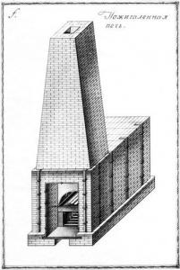

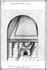

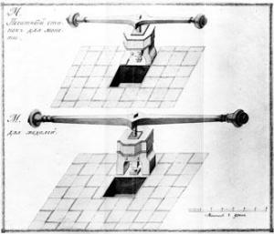

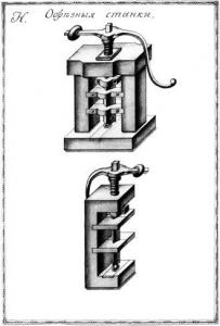

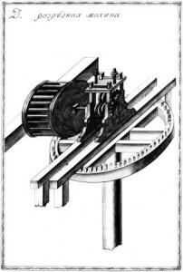

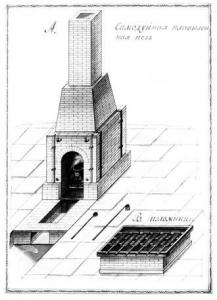

Попытался на современный язык выделить основные моменты производства монет в Екатеринбурге на 1780 год, возможно есть ошибки, но желающие  могут прочитать в первоисточнике (книга без картинок) и воспользоваться глоссарием.
Технологический процесс состоял из следующих основных этапов: переработки металлических руд, выделки монетных заготовок (кружков), гурчения и чеканки. Медь поступала в плавильню, где помещались в специальные горшки, которые ставились в плавильные самодувные печи. Затем сплав разливали в нагретые чугунные изложницы, намазанные мелом, в таком виде получалась медь слитками или продолговатыми брусками.
Следующим этапом медь (слитками или продолговатыми брусками) нагревалась до красного цвета, которая поступала к расковке на полосы. Расковывали ее под молотом в доски (полосы длиною шести четвертей, шириною два вершка, а толщиной  в одну четверть дюйма). Потом каждая полоса уже разрубается на две равные части.

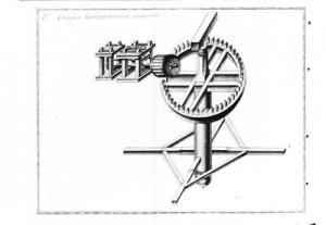

Медная полоса отпускается в плащенную печь (Плащеная печь, плащильная печь - печь для разогрева заготовки, предназначенной для плащения на ломовых или штыковых станах. Плащение - в современном понимании прокатка металла.).
На двух ломовых станах, плющат нагретую медь, единожды протягивая под усиленным давлением сквозь вальки.
71326156_w640_h2048_schilnaya_mashina._1
Металл с ломового стана, для дальнейшего передела, в холодном состоянии намазанная рыбьим жиром, единожды проходит сквозь вальки через три указных стана (Плащильный стан - название прокатного стана в XVIII-XIX вв. Плащильные станы подразделялись на штыковые, ломовые, подуказные и указные.).
Во время этой операции металл приобретал жёсткость, поэтому полосы отжигали в специальной пожигательной печи и вновь пропускали через плащиленую машину, пока они не приобретали толщину, равную толщине будущей монеты.

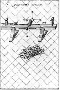

На ростежной машине полосы выравнивали
На прорезку кружков поступала плащенная в полосках медь длиною пять четвертей, шириною два вершка с четвертью, толщина зависит от номинала  монета. Затем на обрезном станке из них вырезали монетные заготовки - кружки.

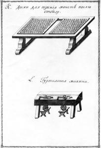

Пожег и гурчение кружков происходило следующим образом:
кружки обжигают в печи на чугунной сковороде, нагревая до красна.
нагретые кружки выгребают в холодную воду, налитую в медном коробе, и два человека железными граблями переворачивают кружки, чтобы окалины остались в воде, и кружки были чисто вымыты
очистившие кружки кладут в железные решета, называемые грохоты, и вместе с деревянными опилками просевают, чтоб они были сухи и чисты
Готовые кружки поступали на гуртильную машину, затем упаковывались в мешки и передавались в печатную палату, где на печатных прессах производилась чеканка монет.

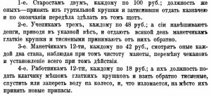

Зарплаты на монетном дворе города Екатеринбурга на 1780 год
За плавку меди (оклад)
За расковку меди (сдельная и оклад)
За прокат (плащение) меди (сдельная и оклад)
За прорезку кружков (сдельная)
За пожиг и гурчение кружков (сдельная)
За чеканку монет (оклад)
