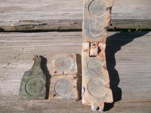

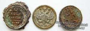

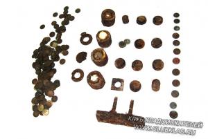

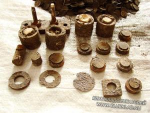

 В 2007 г. в окрестностях бурятского улуса Ушон (Аларский район) одним из иркутских кладоискателей, пожелавшим не раскрывать свое инкогнито, был найден металлоискателем заржавевший от времени непонятная куча металлических кружков, который оказался самым настоящим станком фальшивомонетчика начала XХ века. В комплекте имелись металлические емкости с белым содержимым, похожим на известь или гипс, металлические клише, основа со штырями.

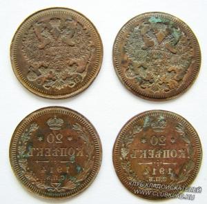

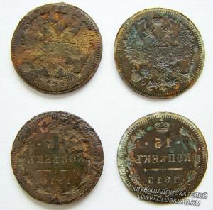

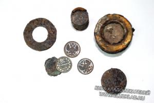

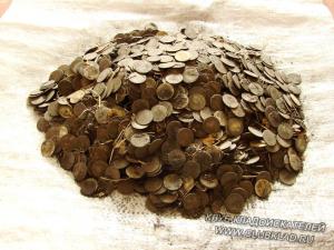

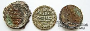

Клише было найдено на монеты достоинством 20 и 15 коп., причем со временем сама форма монеты отделилась от основы (съела ржавчина). Клише выполнено в зеркальном варианте, отдельно аверс и реверс. Металлическая основа станка, видимо, утратила деревянную колодку, на которую крепились детали. Помимо самого станка рядом были обнаружены подготовленные для работы более 2 тыс. медных заготовок двадцатикопеечных монет. Вместе с тем были найдены медные "монеты" зеркальной чеканки достоинством 20 и 15 коп. 1915-го, 1914-го и 1901 гг. Среди них имелась двадцатикопеечная монета 1915 г. — готовая к реализации фальшивка.
Мы задались вопросом: как же работал станок, как делали фальшивые деньги? Все ли детали сохранились? Разбираться в тонкостях процесса нам помогли ученые НИ ИрГТУ, а именно химик- аналитик Евгений Анциферов. Он провел анализ содержимого полости одной из деталей станка, который и показал наличие гипса.
Гипс в фальшивомонетническом деле использовали часто. И, вероятнее всего, емкости с гипсовым содержимым и есть формы для отлива медных заготовок в клише, имитирующие лицевую (аверс) и оборотную (реверс) стороны оригинальной монеты. На медные заготовки, как нам изначально казалось, был нанесен слой серебра. Но оно имеет свойство окисляться, а монеты, пролежав в земле более 90 лет, даже не почернели. Вывод: это не серебро, а какой-то другой металл.

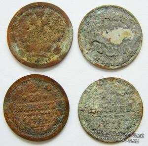

Имея образец фальшивой монеты, сравнивая ее с оригиналом, невольно начинаешь мыслить как фальшивомонетчик. Каким же способом изготовить фальшивую монету, чтобы она была максимально похожа на подлинную?
Серебряная разменная двадцатикопеечная монета 1915 года чеканилась на Санкт-Петербургском монетном дворе. Вес ее — 3,60 г, диаметр — 22 мм, материал — серебро 500-й пробы, тираж ее выпуска составил 105 млн экземпляров. На реверсе монеты был изображен двуглавый орел, в ногах которого нанесен знак минцмейстера Виктора Смирнова — "ВС". На аверсе монету венчала имперская корона, под ней обозначался ее номинал, а еще ниже, под номиналом, стояла дата выпуска. Перевязь лавровой и дубовой ветвей венчала монету на аверсе. Гурт был рубчатым. Формально все эти признаки присутствуют у фальшивой монеты, вот только вес составляет лишь 3,0 г. Медная заготовка, покрытая оловом, весит 2,9 г, медные фальшивки с чеканкой без покрытия — 2,9—3 г. Создается впечатление, что фальшивка наращивалась металлом.
Кроме того, фальшивая монета, достоинством 20 коп. 1915 г. отличается фактурностью, что свойственно лишь изделиям, изготовленным методами гальваноплатики или гальваностегии.

Были и такие формы для заливки. Фото взято с просторов сети. формы для фальшаков.1.jpg

Угу, моя находочка!:clap: Не совсем клише, скорее заготовка под него. Раздолбай-фальшивомонетчик, ухитрился пролюбить свою будущую форму, вместе с монетой-образцом внутри, которая, собственно и отпечаталась на пластинах. Саму монетку, правда, так и не удалось найти.

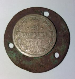

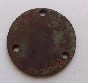

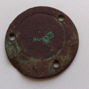

Уважаемые Коллеги, прошу помощи в определении. Когда нашел, был уверен, что это убитый николаевский пятак еще и с дырками. Потом, когда немного отмыл, стало ясно, что это все-таки скорее всего не монета. Материал медь, диаметр как у пятака 32 мм, но масса меньше 13.5 гр. На одной стороне проглядывается двухглавый орел в кругу, вторая сторона вроде бы лысая. Что это - пломба, бирка, пробка? От чего? Подскажите, пожалуйста.
@sakhar положите в этот круг двугривенный последнего чекана реверсом вверьх
@sakhar Прикольная штука, фальшаки делать ;)
Как жаль, что всего половинка!!! Поздравляю, не частая находка!
А ведь реально 20 коп подходит. Теперь я понял откуда эти риски по краю круга. А как это работало? Кругляк зажимали между таких двух клише и били молотком? А из чего делали фальшаки, из серебра? А почему в качестве клише использовали медь, это же мягкий металл, быстро истирался? Я так понимаю это все-таки переделанный пятак? Ребят просветите, пожалуйста, кто в теме, очень интересно.
Это литьевая форма, скорее всего отверстие для заливки металла осталось на другой половинке. Где-то у нас была тема об обнаружении целой формы.
Ребята, огромное спасибо всем за помощь! Очень интересно, а не подскажите тему по подобной форме?

Нее..., не фальшаки, Новоделы!  Точнее даже современноделы :brows:
Ну да, поеду недостающую часть искать, да буду двугривенниками барыжить:clap:
