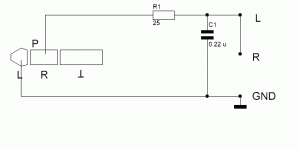

Пользую Bingle B616.
С этой схемой подключения звук оказался наилучший.

6 часов назад, NERV сказал:
http://savepic.ru/11339653.htm
Bingle B616. получается тоже перепаивать.

7 часов назад, NERV сказал:
Если можно фото самой переделки, а то что-то пока в схему вкурить не могу ;)

В Thursday, February 09, 2017 в 10:26, Armiol сказал:
Тоже интересно, почему общий провод на левый канал посажен.

11 час назад, Bruce сказал:
Схема понятна,просто вместо резистора (имитация нагрузки) -  RC цепочка...предполагаю - для подавления шумов-помех...
Также,как и у меня на fm-трансмиттере - правый и левый канал закорочены.
В мд ака всего два провода задействованы - нет там правого и левого канала...туда и переходник джек моно,подойдет. (как на фото)

@NERV А вместо RC цепи,просто резистор (100-200 ом) - пробовали ??.
https://mdrussia.ru/topic/46657-besprovodnye-naushniki-na-aka-7272m/page/2/#findComment-720011

В 11.02.2017 в 18:58, виталиккоп сказал:

10 часов назад, E/V/G/E/N сказал:
Про переходник не скажу, вчера паял удлинитель на телефонный провод (с одной стороны джек на 6.3 мм. а с другой гнездо под 3.5) Так вот припаял джек (моно) - сигнал в одно ухо. Пробовал и на АКА Сорекс 7280, и на Х-Терре 705. Пришлось перепаивать джек (старео) Сейчас всё нормально - звук в оба уха. Почему так?
Приложите схемку-рисунок или фото,с пояснениями - что и куда паяли...а то непонятно.
А вообще все просто - от разъема МД два провода подсоединены к левому и правому динамику (уху) соответственно...То-есть - последовательно подсоединенные динамики наушников,подсоединены к МД...
Изменено пользователем виталиккоп

У меня родное гнездо под наушники не работает(полштекера когда-то осталось), может кто подскажет, как распаян контакт.
Параллельно
Или последовательно
Думаю, что последовательно, хотя я распаял по первой схеме - очень громкий звук в наушниках. Интересно как с магазина идет, может кто прозвонит.
P.S. Контакт 1 должен замыкаться, когда штекер вытаскиваешь, иначе звука в динамиках нет.

21 час назад, E/V/G/E/N сказал:
Преходник моно может для трансмиттера подойдет, а для наушников нет. Шунтируется одно ухо, если как на 2 схеме гнездо распаяно
https://mdrussia.ru/topic/46657-besprovodnye-naushniki-na-aka-7272m/page/2/#findComment-722645
13 минуты назад, Bruce сказал:
@Bruce У меня в сиг вставлен джек-переходник моно...и в него уже,хоть наушники хоть трансмиттер - все работает.
Динамики наушников - подсоединяются последовательно,так - на всех сигах.
https://mdrussia.ru/topic/46657-besprovodnye-naushniki-na-aka-7272m/page/2/#findComment-722646
.. очень громкий звук в наушниках..
- потому что в АКА не стали делать по нормальному с двумя усилителями и тупо влепили выход на наушники к выходу единого усилителя для динамика, типа наверное сэкономили ...
При этом еще и подключили разъем наушников не по стандарту, без использования "общей" линии, даже не могу понять зачем такое рукоблудство ...
Поэтому при работе ушей и приходится сбрасывать громкость на "2"

12 минуты назад, vfp7 сказал:
Писал Асго, как можно убавить звук в наушниках. Написал, что никак,только заменой усилителя.
Может попробовать делитель какой-нибудь спаять.. У кого есть мысли на этот счет.  Заказал себе тоже Бинглы, но в проводных все-равно ходить придется иногда.
