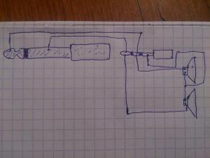

16 часов назад, виталиккоп сказал:
Приложите схемку-рисунок или фото,с пояснениями - что и куда паяли...а то непонятно.
А вообще все просто - от разъема МД два провода подсоединены к левому и правому динамику (уху) соответственно...То-есть - последовательно подсоединенные динамики наушников,подсоединены к МД...
Я просто сделал переходник (на телефонный провод, с одной стороны я припаял джек на 6.3 мм. а с другой гнездо, под джек 3.5 мм.) Один конуц 6.3 мм. в прибор, другой 3.5 мм. на пояс, чтобы когда при выкапывании "шмурдяка" кладёшь прибор на землю - провод от наушников с головы не стягивал сами наушники. Ну и что бы можно было прицепить любые наушники, хоть затычки.
Есть наушники КOSS, я не посмотрел на джек и припаял моно. Собрал конструкцию, а сигнал в одно ухо идёт ( я то думал - какая бы разница) а оказалось - есть. Пришлось перепаивать, сейчас всё нормально.
12967282m.jpg.  12958066m.jpg.  12937586m.jpg.
https://mdrussia.ru/topic/46657-besprovodnye-naushniki-na-aka-7272m/page/3/#findComment-722844
@E/V/G/E/N Вот так должно быть,на сигообразных...рука травмирована,так что - за ''почерк'' извиняйте...;
https://mdrussia.ru/topic/46657-besprovodnye-naushniki-na-aka-7272m/page/3/#findComment-723025
17 часов назад, виталиккоп сказал:
Спасибо, выздоравливайте.

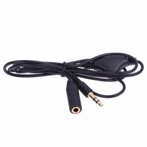

Все уже изобретено до нас...
Переходник с регулятором громкости.
Цена - рубль за кучку...
3-5mm-Headphone-Extension-Cord-Cable-font-b-Earphone-b-font-in-Line-font-b-Volume.jpg
Изменено пользователем виталиккоп

5 часов назад, виталиккоп сказал:
Все ужобретено до нас...
Переходник с . регулятором громкости.
Да нет, спасибо. Я уже делитель впаял в гнезде для наушников, два резистора по 100 Ом. Когда штекера в гнезде нет, на схему никак не влияет. Жду бинглы, паять уже ничего не надо будет. Как раньше на 2 громкость была - сейчас  на 4

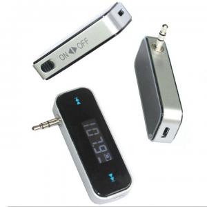

Сегодня наконец то получил китайское чудо - модулятор. Подключил к Беркуту без всякой перепайки! Все заработало сразу. Громкость установил на 6. В качестве приемника телефон FLY с наушниками, громкость на телефоне тоже пришлось убавить на половину.Сигналы идут нормально, задержек как- то не заметил. Не понравилось, что слышен шум эфира ( небольшое шипение). Но в принципе нормально работает.

17 минут назад, aleks.royal сказал:
@aleks.royal Оно и должно работать без всякой перепайки...
Доработки нужны собственно,что-бы - минимизировать шумы и помехи и повысить качество звучания...то-есть - максимально приблизить к проводному варианту наушников...
Если все устраивает - естественно,ничего паять не надо.
https://mdrussia.ru/topic/46657-besprovodnye-naushniki-na-aka-7272m/page/3/#findComment-724990
Шум идет не от металлоискателя , а от самого модулятора, даже если он не подключен. В автомобильном такого вроде не замечал. Вообще мне наушники редко нужны, думаю и так нормально!
https://mdrussia.ru/topic/46657-besprovodnye-naushniki-na-aka-7272m/page/3/#findComment-725045
24 минуты назад, aleks.royal сказал:
Естественно не от металлоискателя...шум создают динамики наушников - ''воспроизводя'' все полученные сигналы,в том числе и посторонние наводки-шумы...
Подсоединяем плеер с модулятором и слушаем - шума нет...
Подсоединяем мд (ака сигнум) с модулятором - шум есть...
Подсоединяем мд с модулятором,использовав небольшие доработки и слушаем - шума нет...  Вот и весь сказ...
И еще у мд ака - нет аналогового ''выхода звука''...поэтому,для лучшего и более адекватного звучания (при использование трансмиттера) нужно сопротивление - имитация нагрузки. Только попробовав,лично,оба варианта (с доработками и без) - можно понять и ощутить отличия...
