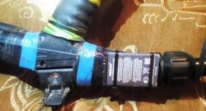

На первое время (на время обкатки практикой,так сказать) - хомутики съемные в помощь...а потом уж,если все срастется,хоть в штангу хоть в катушку))...
Мой вариант проблемы питания,на фото...и менять ничего не собираюсь ))...а зачем...

Вообщем посидел подумал.
Надо делать....
В ручку плату засунуть не получится, там перемычка мешает(внутри болт). нашел место над платой, наметил маркером где клея пистолетного "капнуть" и приклеил. Благо потом можно убрать этот полиэтилен.
Батарейный блок решено было внешний взять на пальчиковые аккумуляторы(емкость больше). На выход на наушники пока не стал внутри впаивать(не уверен насчет влияния), через маленькую дырку вывел штекер(от фирменной гарнитруры Nokia, резиновый кабель).  Батарейный блок пока на двусторонний скотч, но думаю, что чехол с карманом сделаю.
Работают, тьфу, тьфу... чтоб не сглазить. Пока доволен как удав, даже текилы выпил по этому поводу.. :)

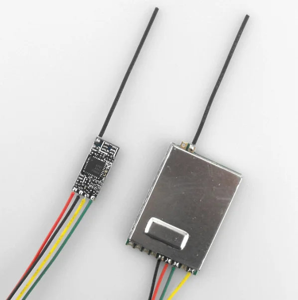

Буду ставить такой передатчик (маленьая плата) . питание универсальное 3.3-5.5в потребление тока 85ма .
https://mdrussia.ru/topic/46657-besprovodnye-naushniki-na-aka-7272m/page/4/#findComment-798543
11 час назад, Ruslanyus сказал:
Поподробнее бы отписались что это за модель ...
https://mdrussia.ru/topic/46657-besprovodnye-naushniki-na-aka-7272m/page/4/#findComment-798665
@vfp7 https://ru.aliexpress.com/item/1set-2-4G-wireless-audio-and-video-transceiver-surveillance-camera-video-signal-transmission-miniature-video-transceiver/32801948345.html
 к сожалению закончились у этого продавца , но там есть аналогичные

19 часов назад, Ruslanyus сказал:
Когда поставите и,если он будет нормально работать,отпишитесь,если не сложно...на сколько хватает,реально,если шумы-помехи-фоны и т.д.
https://mdrussia.ru/topic/46657-besprovodnye-naushniki-na-aka-7272m/page/4/#findComment-798844
@виталиккоп Как приедут, сделаю отчетик по внедрению.
https://mdrussia.ru/topic/46657-besprovodnye-naushniki-na-aka-7272m/page/4/#findComment-798846
