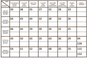

Вот таблица. Не совсем то,но тенденция понятна... И еще,чем ''хуже'' грунт...тем больше ''напрашивается'' более низкая частота.
...Цели мелкие и грунт ''дружелюбный'' - высокая частота предпочтительней    Цели покрупней и грунт ''недружелюбный'' - низкая частота.
Правда на копе,как и в жизни,истина где то посередине...поэтому,лучше иметь разночастотные катушки...и разноразмерные,тоже...
Изменено пользователем виталиккоп
уточните по таблице пожста - цель/катушка понятно. а цифры внутри таблицы - это глубина см?
24 минуты назад, Frau сказал:
Да. Только это на сорекс таблица,если не путаю.
А в разном грунте - глубина будет отличаться,у разных частот.
