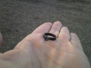

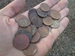

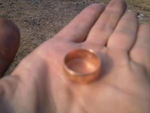

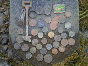

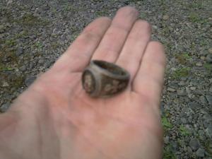

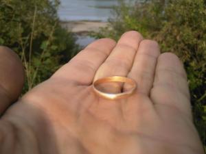

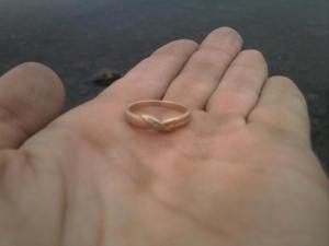

Солидарен.  :beer: Фоты мои.

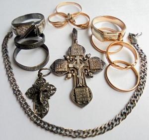

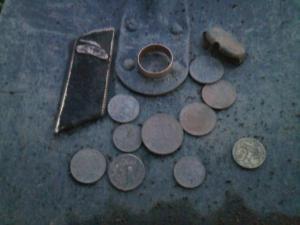

Только возможность найти золото на пляже, гонит поисковиков в воду. И я никогда не поверю в то, что на пляже кто то просто гуляет! Чистит пляж от мусора и тд. Если вам удастся когда то найти не тронутый озёрный пляж, и у вас повалятся находки - тогда вы и поймёте суть пляжного (водного) поиска.
На фото находки (кроме мусора) за 5 часов в воде по шею.
@Витёк27 Это я для конкурентов своих,вдруг читают.:)
