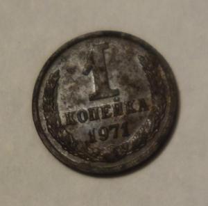

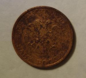

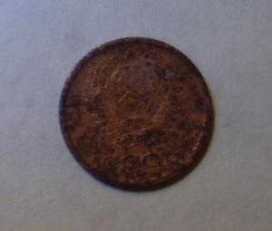

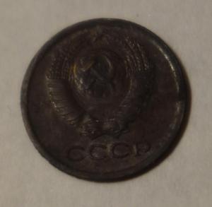

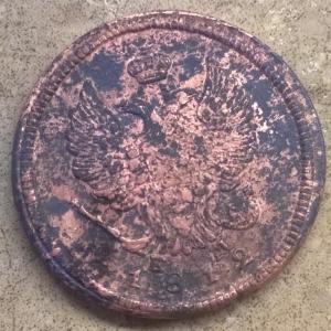

В общем, с другом честным трудом добыли монеты. :) Первый коп, поэтому они в любом случае займут достойное место в коллекции. :)
Но так как монеты оказались копеечными, то я попробовал почистить их немного. Пробовал в основном растворы кислот. Результат получился не очень. Вопрос: как правильно чистить такие монеты? Можно ли что-то теперь сделать с этими монетами, убрать темные пятна?

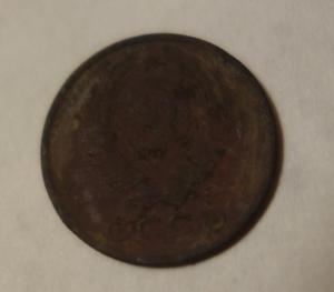

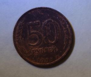

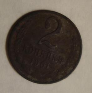

Следующих коп также порадовал и дал такие результаты (почистил зубной щеткой с мылом, сейчас отмачиваются в воде).
Как думаете, стоит что-то еще с ними сделать?

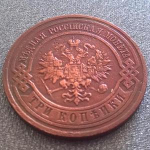

к сожалению монеты которые пролежали в земле, может даже и в сырой земле ничем не почистишь... блеск им не придашь. Земля и время делает своё дело, оставляет такие вот неприятные следы!!! Ни в коем случае не чистите разными кислотами и всякой химией.... Смотри что с ними становиться...WP_20170319_11_02_23_Pro.thumb.jpg.5bb4a2ee88a50f3641dda5aece4ce8a0.jpg
https://mdrussia.ru/topic/52296-pozdnie-sovety-uchimsja-chistit-nuzhna-pomoshh/#findComment-778350
щелочь, кислота и прочая химия просто убивает монеты... стирает всё рельефы и весь рисунок....
https://mdrussia.ru/topic/52296-pozdnie-sovety-uchimsja-chistit-nuzhna-pomoshh/#findComment-778351
Да, это мой случай, спасибо за отзыв! :)

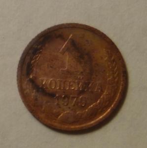

Как вы думаете, можно чем-то попытаться почистить нашу 1 копейку? Она вроде поживее выглядит. :)
Или для таких монет лучше всего механическая чистка?
И вот после кислот монеты становятся пятнистыми, темные пятна. Их можно вывести окончательно или как-то покрыть искусственной патиной, чтобы они не выделялись?

Не знаю, как это будет работать на меди 1961+, пока не доводилось ее чистить. Но, думаю, нижесказанное имеет право на жизнь.
В интернете в одном месте применительно к "сталинскому золоту" прочел вот что... Уксус сначала, потом натирать пемолюксом. Автор делал основной акцент именно на пемолюкс с тем, что у него якобы размер абразивных частиц меньше, чем у соды, соответственно, меньше механических повреждений ака микроцарапин.
И да, такой метод - он, в принципе, достаточно варварский в том смысле, что сносит с монеты не только грязь, но и патину. Поэтому предполагается, что монету подобным образом надраил, чтобы блестела, как у старательного кота яйца, а потом на дощечку и на самое солнечное место в доме. И чтобы она постепенно патину набрала. После хорошей чистки, со слов автора метода, до года у него монеты грелись на солнышке.
Сам попробовал так чистить, что сказать... Первое, я не коллекционер, и детали сохрана, которые надо рассматривать под микроскопом, мне не интересны. Второе, тренируюсь на своих собственных находках, цена которым грош в базарный день, потому и убить монету не страшно. Второе, применительно к 2-3-5 довоенным результат меня в принципе устроил.
Ну и последнее. Если монета изначально уже мертвая, рельеф убит и/или есть следы глубокой коррозии, то проще сразу смириться, что ее хоть чисти, хоть не чисти...

не стоит за них вообще переживать 1 кг 200-300 рублей цена
https://mdrussia.ru/topic/52296-pozdnie-sovety-uchimsja-chistit-nuzhna-pomoshh/#findComment-778798
@leo13 , тут, имхо, не в цене дело.
Первое, раз она невысока - как раз не жалко будет убить чисткой. Негативный опыт - тоже опыт.
У меня сейчас лежит убитый 100 лет Ильичу, напарник, как увидел эту разнопеструю хрень - ржалв голос:)) А мне откровенно стыдно выкладывать это недоразумение на всеобщее обозрение.
Второе, первые найденные монетки - они такие... первые, в общем:) Их надо зачистить, захранить и залюбить до смерти:)
https://mdrussia.ru/topic/52296-pozdnie-sovety-uchimsja-chistit-nuzhna-pomoshh/#findComment-778800
5 часов назад, Vapour сказал:
первые монеты это да и тренироваться на них самое милое дело )))))просто специфика чистки то же разная до 57 и после 61-91 метал разный и чистить по разному

@Оболтус , те монеты, что изображены на первом фото можно попытаться очистить, если на них нет "накипи".  Для этого, не смешивая монеты из разных металлов в одной емкости (некоторые монетки могут впитать цвета соседних монет), надо замочить их в растворе лимонной кислоты минут на 5-10-15, контролируя процесс замачивания. Лимонной кислоты добавлял четверть-половину чайной ложки на 50-100 мл теплой воды. После того, как монетки отмокнут, достаете их, промываете в проточной воде и берете в руки ластик. Им трете поле монеты до опупения и мозолях на пальцах, потому что монету надо придерживать и мозоли будут точно. Если отчистится - будет свеженькая и блестящая. Если убита, то не поможет. Это будет видно, как начнете ластиком её тереть.
С одной стороны вопрос, вроде бы, странный, а зачем вообще чистить поздние советы? Но может попасться редкая монета, её, наверное, есть смысл чистить, поэксперементировав предварительно на менее дорогом экземпляре и взяв не проточную, а дистиллированную воду.
Медь вышеописанным способом чистить нельзя.

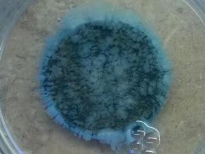

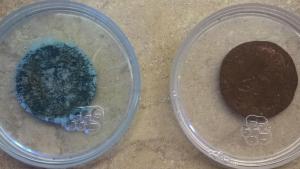

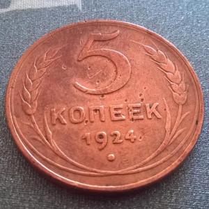

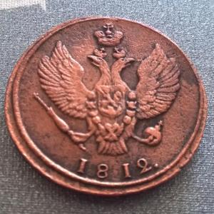

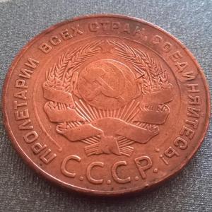

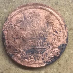

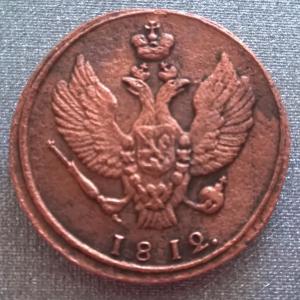

А ещё есть сто процентный способ, щадящий и безболезненный.... правда очень и очень долгий. Это обычное оливковое масло, да да да, вы не ослышались, самое настоящее ОЛИВКОВОЕ МАСЛО. Я если честно сам не поверил, но попробовал... Наливаете масло в ёмкость и опускаете в него монеты на 4 месяца, поверьте, результат вас очень удивит. При этом, каждый месяц, или каждые две недели нужно вынимать и чистить зубной щёткой с зубной пастой монету. Позже могу выложить фото монеты после того как она пролежала 4 месяца в масле. Одно но..... маслом я пробовал чистить только медь, как будут вести себя монеты в другом металле я не знаю....
https://mdrussia.ru/topic/52296-pozdnie-sovety-uchimsja-chistit-nuzhna-pomoshh/#findComment-780898
Как обещал вот фотки почищенных монет в оливковом масле...
5 копеек лежали в масле 3 месяца.
https://mdrussia.ru/topic/52296-pozdnie-sovety-uchimsja-chistit-nuzhna-pomoshh/#findComment-781232
Эта монетка пробыла в масле 1 месяц...
Изменено пользователем Пан Голова
https://mdrussia.ru/topic/52296-pozdnie-sovety-uchimsja-chistit-nuzhna-pomoshh/#findComment-781233

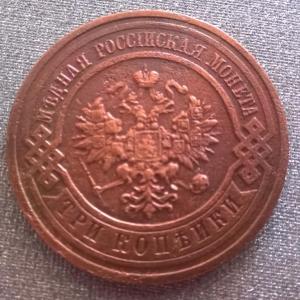

А эта монета буквально две-три недели...
https://mdrussia.ru/topic/52296-pozdnie-sovety-uchimsja-chistit-nuzhna-pomoshh/#findComment-781234
Нужно учитывать что после такой чистки на поверхность вылезут все рытвины, зарапки, вмятинки и сколы.......
