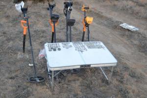

Я плохавато разбираюсь в всех этих делах, но вот правый оранжевый точно всех уделывает. Да простит мене автор снимка, не помню где уволок.:)
https://mdrussia.ru/topic/52322-kakoy-pribor-brat-posle-deusa-ili-e-traka/page/2/#findComment-777573
Прекрасный вброс.
Аська с мелкой катушкой уделывает и два трака с рулями, и деус с 11".
Пойду подниму цены на аськи, раз так :-)))
https://mdrussia.ru/topic/52322-kakoy-pribor-brat-posle-deusa-ili-e-traka/page/2/#findComment-777597
