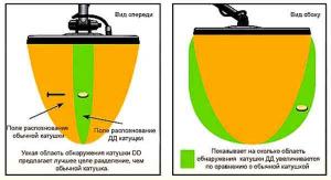

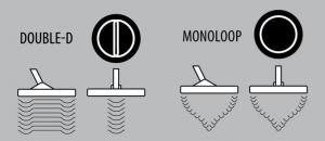

Раз уж купили с моно - закину пару картинок. По ним станет понятно, что лучше искать с моно катушкой, делая проводки, которые, как бы, перекрывают друг друга, чтобы компенсировать "конус" моно катушки и не пропустить цели на глубине. А ДД лучше брать Nel, для полей 10х14, для мусорок 6.5х3.5.
