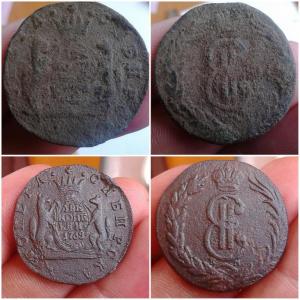

Добрый день, в сети вы мои монеты не найдёте)
Чистка этой двушки  заняло минут 40 с консервацией т.к налет был слабый без сильных окислов ( найдена в лесу )
Средство - обычный покупной кефир , переодически проверяя и мягкой счеткой чистишь.
Минус кефира - можно прозевать по времени  и патину потерять местами и если монета в наростах и окислах то тогда этот метод бессилен.
Если по теме зелени на монетах то кефир тоже его берет не плохо, масон 10 коп.и 3 коп.серебром до суток вымачивал сплошная зелень была и справился кефир, результатом доволен остался. С ув.
