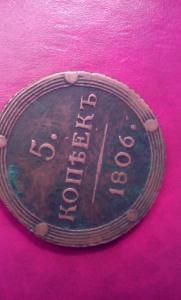

Подскажите как убрать зелень с 5 копеек 1806 КМ
eda 210

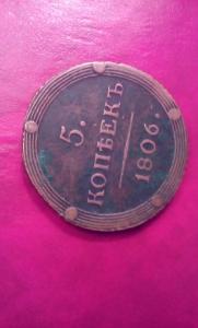

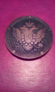

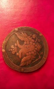

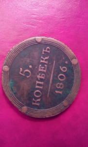

Здравствуйте! Подскажите пожалуйста чем можно убрать зелень. Нужен безопасный способ. Если мылом то каким(детским или хозяйственным). С сильными кислотами не хотел бы эксперементировать на этой монете. Рекомендовали нашатырем, точечно с ватной палочкой, но тоже побаиваюсь. За фото не ругайте,другие нет возможности сделать. Также буду рад мнениям по цене.

Механикой выводить, наводить патину, закреплять.
https://mdrussia.ru/topic/53492-podskazhite-kak-ubrat-zelen-s-5-kopeek-1806-km/#findComment-785256
13 минуты назад, eda 210 сказал:
с верху пятнышко плохое
чем толще вздуто, тем глубже выедено
только механика с нанесением патины
согласен с @rapid

По цене кто нибудь подскакжите пожалуйста на данный момент
https://mdrussia.ru/topic/53492-podskazhite-kak-ubrat-zelen-s-5-kopeek-1806-km/#findComment-785270
Фото бы получше..Видится мне до 1500р(максимум!)..Походила в своё время..

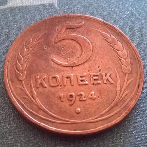

@eda 210 в оливковое масло положите на пару месяцев, раз в 3-4 дня доставайте и зубной щеткой. И цвет выровняется и зелень сойдет очень аккуратно.
https://mdrussia.ru/topic/53492-podskazhite-kak-ubrat-zelen-s-5-kopeek-1806-km/#findComment-785519
на счет оливкового масла согласен на все сто!!!! Метод долгий но эффективный... Сам чистил монеты масло... Нужно только учесть что в процессе чистки на поверхности монеты вылезут вмятины, рытвины и неровности!!!!

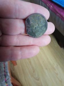

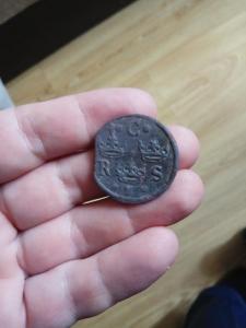

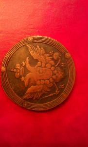

Пан Голова, а друга сторона где?
https://mdrussia.ru/topic/53492-podskazhite-kak-ubrat-zelen-s-5-kopeek-1806-km/#findComment-786448
могу только эту монетку показать с другой стороны))))

В 05.06.2017 в 15:57, giliki сказал:
Какое лучше масло посоветуйте? Читал в сети вроде не все масла эффективные? Емкость для замачивания лучше стеклянную брать?
https://mdrussia.ru/topic/53492-podskazhite-kak-ubrat-zelen-s-5-kopeek-1806-km/#findComment-788258

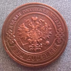

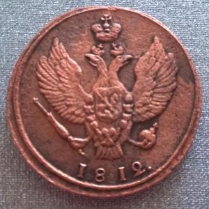

масло подходит только оливковое, желательно холодного отжима. Дешевое не берите. Сразу скажу, что этот метод подходит только для чистых монет, очищенных от грязи и т.д. И только для того чтобы сделать их светлее... такие как на фото. Я 1 июня в качестве эксперимента замочил в масле разные монеты, в том числе и с зеленью. Результат могу показать только осенью. Можно стеклянную ёмкость использовать... я положил монеты в обычный пластиковый контейнер.
Будут ещё вопросы обращайтесь... рад буду поделиться опытом.

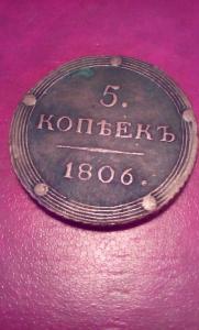

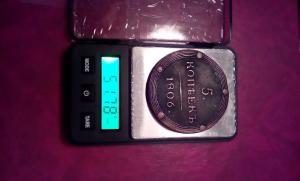

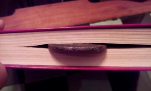

Достал сегодня из масла, промыл водой и начал чистить зубной щеткой стриженной. После чистки промыл водой и обнаружил вокруг надписи "5 копеек" множество различных(как мне показалось свежих) царапин.Огорочился очень сильно.до чистки их небыло вообще видно.Может делаю что не так? окислы все на месте пока еще. Замачивал 12 июня.

5 копеек 1806 КМ по Биткину R. Да и единственная в коллекцию, поэтому и выбрал более безопасный метод.Зелень то должна отойти думаю вопрос во времени.Но вот откуда взялись царапины?? Думаю щеткой не мог поцарапать.
https://mdrussia.ru/topic/53492-podskazhite-kak-ubrat-zelen-s-5-kopeek-1806-km/#findComment-797553
Может вымыли "старые" царапины или свежие появились? От зубного порошка бывают когда им чистят, от щетки не должны,я стальной вообще счищаю зелень и не особо царапает)
https://mdrussia.ru/topic/53492-podskazhite-kak-ubrat-zelen-s-5-kopeek-1806-km/#findComment-797556
Вот и для меня загадка откуда они взялись... Чистил без всего только зубной щеткой
https://mdrussia.ru/topic/53492-podskazhite-kak-ubrat-zelen-s-5-kopeek-1806-km/#findComment-797560
Монета все равно под уставшая, попробуйте на какалике утенком руку набить и потом если понравится уберете зелень и болячки за пару минут. мякой тряпочкой полируете царапины и наращиваете патину и будет нормально.
