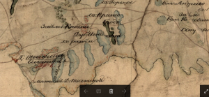

Фигассее вопрос....:cap:
Я тоже хочу такой МД !!!
