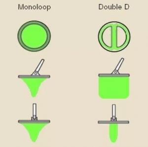

@bandrey63 , если есть возможность, то берите со штатной ДД 11". У ДД лучше разделение целей, шире охват за проход и равномерная глубина поиска ( на картинке ниже будет понятно, о чем я). Вообще же, для чистых полей и максимальной глубины обычно берут что-то типо 11*13" или 10*14" (например, Nel Thunder), а для урочищ, где много железного мусора берут наоборот катушку по-меньше, допустим, 6,5*3,5" (Nel Snake). Сам и использовал Снейк и 10*14 Rif Ranger, если Снейком был доволен более чем, то Риф - это оптимальный вариант только в плане форм-фактора и цены, по глубине есть катушки лучше и по качеству можно налететь с Рифом, тем более, что они уже несколько лет, как не выпускаются.
Рекомендую для начала брать штатную ДД, походить с ней по полям и по урочищам. А потом уже докупать необходимое, если вообще нужда такая будет. По мусоркам достаточно чуйку снизить до 13-15 и вполне можно ходить и интересные находки будут.
