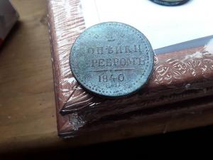

Пролежала сия монета недельку в мыле, после помыл, протер. Зеленка вся ушла, почистилась нормально. Как подсохла она обрасла какаой то накипью.  Кто виноват и что делать? Спасибо

Мыло с глицином или глицерином чтоли
https://mdrussia.ru/topic/60036-pochistil-blin/#findComment-840870
остатки щелочи , отмывайте с фериком  и щеткой

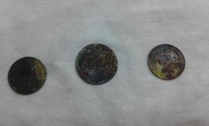

   Что значит положил? Вы меня пугаете)),во первых - работает с "ранними советами" только из алюминиевой бронзы,во вторых надо не положить,а подержать (чувствуете разницу?)) недолго,скажем не больше пары минут,потом трем пищевой содой,зубным порошком,пемолюксом,я предпочитаю третье..,потом,может не убил,а уже так было?
https://mdrussia.ru/topic/60036-pochistil-blin/#findComment-844110
@Межищи для советской бронзы щелочь т.е. "крот" не нужно использовать, лучше кислота (лимонная, уксусная и т.д.). Для меди лучше щёлочь.

я сейчас на работе, вчера друга фотку дела трупиков!!!! Kreyser написал что через сутки...... вот я на сутки и оставил :D:DIMG-b95da6cadc8ff5923c223db698855c2b-V.thumb.jpg.a7096664c79869d906955dc2e85397c7.jpg

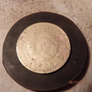

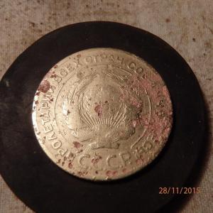

  Ну почему не вариант,пробуйте,только Вы немного подходите не с того боку. У меня после последних постов возник один вопрос - не было интересно достать пораньше? Еще,ни одно средство не даст результат - погрузил,достал,потом сразу в альбом,иногда необходимо выполнить довольно много манипуляций. Давайте расскажу что делаю с алюминиевой бронзой при худшем варианте: упускаем поиск или покупку с доставкой домой,к примеру - PB281943.thumb.JPG.6c1203b7509cf79266472546cdf1888f.JPG эта монета перед тем,как стала такой,кипятилась в растворе пищевой соды,потом недолго побывала в "туалетном утенке",затем кололись жесткие наросты,под которыми оказались каверны (они всегда там оказываются)с тонким налетом пыли окислов,которые необходимо удалить,я это делаю стеклянной кисточкой,затем еще раз или два в "утенка" с применением после каждого раза пемолюкса,для очистки,нейтрализации кислоты и шлифовки-полировки,уже в конце опускалась в йод,правда данная монета так и не достигла стадии "все готово",я тогда только пробовал и экспериментировал,монета сама по себе не интересная,поэтому достигнув некого результата и поняв,примерно,что да как надо делать я ее оставил в покое,а других фото с другими монетами что то не нашел.PB281946.thumb.JPG.9d12944844c9883a8d72bcb12005b7d7.JPG
